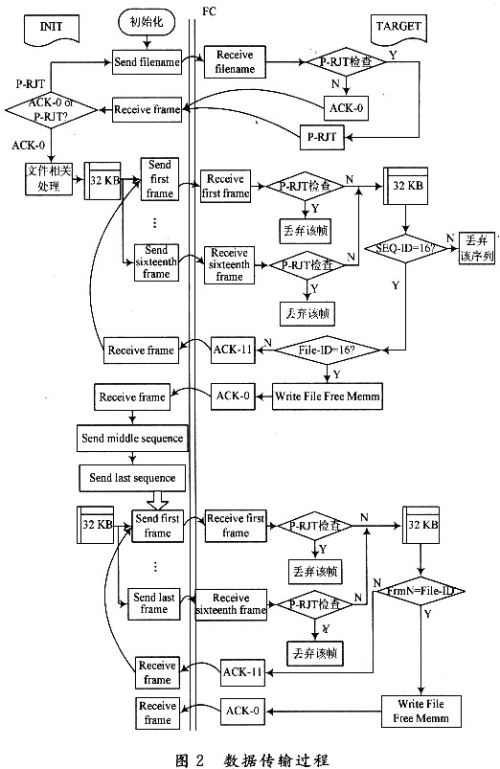

③数据传输过程:数据传输是链路建立的根本目的,简化的数据传输过程如图2所示。

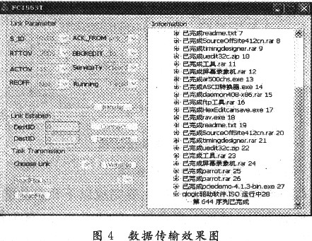

通过上位机与FPGA开发板的结合,实现了光纤通道接口适配器的高速性。传输效果图如图4所示。
