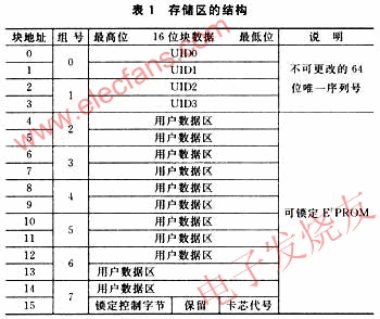

(2)存储结构
SR176卡256位存储区分为8组,即16个块,每块16位;对SR176的数据存储操作以16位为基本单位。存储区的结构如表1所列,存储器的头4个块为卡片唯一的64位序列号,不可更改。第4-14块为17位、可锁定E2PROM的用户数据区,用于应用数据的存储。
第15块为控制块,低字节的高4位为保留位,应用过程中利用卡芯代号选择对某一特定卡片执行操作;高字8位为用户数据区锁定控制字节,每一位对应于一组存储区域锁定状态,为0表示该组允许写操作,为1表示该组禁止写操作,第15块具有一次性可编程特性,即若某位已设为1,则将被禁止重置为0。卡片出厂时该字节的缺省值为0x03,禁止了对卡片序列号的改写。

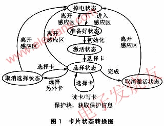

(3)卡片状态转换图
图1为卡片状态转换图。

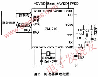

图2为阅读器原理框图
与微处理器接口:FM1715支持与不同的微处理器接口,总线控制有独立的读/写模式、通用的读/写选通模式以及握手联络方式 的通用读/写选通信号(EPP)3种工作模式。
发射电路:FM1715系统工作在13.56MHz频率下,这一频率产生于一个石英晶体振荡器,用于驱动FM1715并且提供给天线13.56MHz的载波。但是除了13.56MHz载波信号外,还会有能量以高次谐波的方式往外发射。国际EMC规则规定了在一个宽频范围内发射能量的大小,因此,必须有一个合适的滤波器过滤输出信号以满足此规定。图2中L0和C0就是实现此功能的滤波器。
接收电路:FM1715的内部接收电路利用卡的回应信号在副载波的双边带上都有调制这一概念来进行工作。用芯片内部产生的VMID作为RX引脚输入信号的偏置。为了稳定VMID的输出,在VMID与地之间须连接一个电容C4;接收电路需要在RX和VMID之间连接一个分压电路。

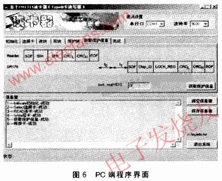

PC软件利用串口 控件,通过串口对阅读器发送相关命令,从而实现阅读器的设计,PC端程序界面如图6所示,通过实验,能准确操作TypeB卡。
