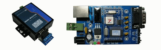

实现RS485转以太网主要一个硬件转换器和一个软件驱动。硬件转换器分为两种:串口服务器(串口联网服务器、串口通信服务器)、串口联网模块。
RS485串口服务器是带外壳的,可以将现有的485设备连接到以太网。适合已有的RS485串口设备的网络化改造。RS485串口联网模块是不带外壳的,可以理解为内嵌方式的RS485转以太网模块,使用模块解决方案,可以将模块集成到用户设备的内部,实现串口服务器和设备的一体化。在价格上模块方案比串口服务器方案价格要低。两种硬件如下图所示:
