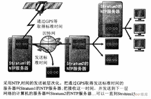

TCP/IP协议族另有Daytime协议(RFC867)、Time协议(RFC868)与NTP配合。SNTP协议(RFC2030)是NTP的简化版本,没有NTP复杂的算法,一般在windows上的实现,如图2所示。
图2 NTP结构图

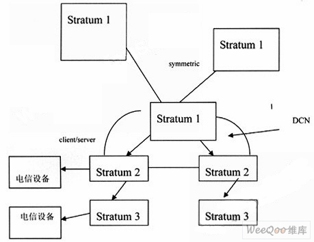

电信网中可以采用精度较高的有线传输方式(SDH,DCN、DDN等)来传播时间信息。运营商的DCN是省内互联电信运营管理系统的TCP/IP专用网络,比较方便在其上建立时间同步网。
采用NTP网络授时,参照中国科学院国家授时中心建的网络授时系统数据,广域网定时精度300 ms,局域网<15 ms级。一个省电信网有8~10个本地网有Stratum 1服务器,其他地市用Stratum 2级时间服务器。本地网级的Stratum 1时间服务器之间互相联网,以symmetric方式互相校时,避免GPS时间源出故障造成中断,还可以达到更高精度。Stratum 1时间服务器对下级采用client/server方式。
Stratum 1时间服务器取得GPS时间信号和其他授时方式时间信号,比如其他导航卫星,短波,长波方式,互为备用。上下级Stratum采用DCN相连或专线相连,保持稳定相连。各级时间服务器把时间信号发到各个通信设备,如图3所示。
图3 省内电信时间同步网
参考商用产品测试指标,Stratum 1授时精度达到1~10 ms,估计Stratum 2访问Stratum 1达到10-100 ms,Stratum 3达到100 ms-1 s,整个时间网络分2-3级,达到100 ms级,满足电信网秒级精度要求。
如果要求更高时间精度,例如信令分析,在电信网中用DDN专线传输时间信号,精度达到1~10 ms。
