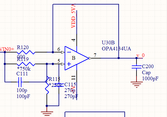

感觉这张图有点不懂希望大家帮我分析下,咋吧输入端正端和输入负端都连接在一起了,有点不理解的

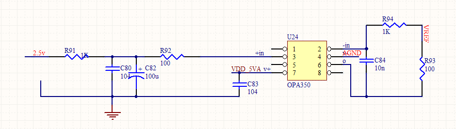

还有下面这张图也是让人不理解的,VREF是需要一个2.5V,做位AD的参考
电压
,他已经是2.5V了咋还要通过这个
放大器
哦,开始以为是做电压更随器的,但是,电压更随器不该是从那里输出呀,有点不明白的!望大家不吝赐教!

这个确实是电压跟随器,用于提高参考源的带载能力,但设计不当,也无此必要,如果仅仅给AD做参考基准,这样的电路就是画蛇添足了,直接用基准源芯片输出到AD即可,AD的基准输入是高阻负载,不需要加强驱动能力,额外电路的引入反而造成了精度下降,画蛇添了足那还是画蛇么? 如果AD对基准源的要求不高,用类似电路是可以的,但楼主电路仍然不妥,基准用电阻分压,下臂加一去耦电容,然后用跟随器输出,跟随器采用同相输入即可。

应该是电压跟随~~~没错。
增加负载能力,否则从传感器过来的信号没那么大电流。

应该是画错了,跟随器也没有这么接法的,请楼主核对。

是这样画的,被人已经做成产品了,现在我接受维护,就是有点看不懂的

实际上这是一个标准的跟随器电路,自己拿类似电路比较一下就清楚了,只是画法不同罢了

首先将第二张电路中集成器件内部结构搞清楚

第二张图画法是标准的,但是他的输出好像不能理解的

第一张图有错误
第二张图是一典型低通滤波器。

第一张图有错误
第二张图是一典型低通滤波器。

原图是这样画的,只是我看到产品板上面把R126取掉了,至于第二张图说的是低通滤波器确实不明白

OPA350是一个单运放,信号经R91,R92,C80,C82组成低通滤波后由3脚同相端输入,R93,R94,C84分别接在运放的反相输入端2和输出端6组成积分电路,整体组成有源低通滤波器,其K值为 (R91+92)/(R93+94)。

第一应该是一个交流signal follower
