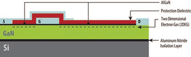

一个器件的成本效益,从生产基础设施开始计算。宜普公司的工艺技术,基于不昂贵的硅晶园片。在硅基板上有一层薄薄的氮化铝 (Aluminum Nitride/Al),隔离了器件结构和基底。这个隔离层能隔离300V电压。在这隔离层上是一层厚厚的氮化镓,晶体管就建立于这个基础上。其中,电子由氮化镓铝层(AlGaN)产生,其会产生引力场,吸引大量的自由浮动电子,而进一步的工艺会在栅极下面形成一个耗尽区域。要增强晶体管,正电压加在栅极处,正如开启一个N通道、增强型之功率MOSFET
图1显示了这个器件结构的剖面图。该器件的表现跟硅功率MOSFET相似,当然也有不同之处,我们将再作阐释。
图1 EPC之氮化镓功率晶体管结构剖面图

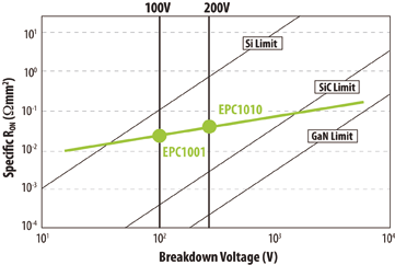

要制成一个高压器件,需增加漏极与栅极之间的距离。由于氮化镓的电子被集中在一起时的电阻非常低,所以纵使增加阻隔电压之能力,若与硅器件相比,其对电阻的影响会更少。图2显示了理论上的氮化镓及硅器件于不同电压下的性能极限,及宜普第一代器件的效能。
各位电子工程界朋友均知道硅制MOSFET已开发了三十年,其表现已接近理论上的极限,若希望其表现再进一小步,将需要庞大资源去开发。相对来说,氮化镓器件处于产品发展周期的起步阶段,在数年内将可预见其重大进展。
图2 氮化镓及硅器件于不同电压下的性能

从图1可见,宜普氮化镓晶体管结构是一个横向器件,没有硅MOSFET常见的寄生二极接面。严格来说,其反向偏压与二极管具相似功能但机理不同。如果栅源电压是零偏压,栅极下方就没有电子。当电流从源极至漏极,漏极电压会减弱。相比飘移区域,栅极上正偏压形成后会把电子注入栅极下面。在栅极临界时,将有足够电子形成一个传导通道,其好处是在传导中没有少数载流子,所以没有反向恢复损耗。当QRR是0时,输出电容COSS需要在每次开关周期内充电或放电。相比硅MOSFET,若器件的RDS(on)相仿,则氮化镓晶体管具更低的COSS。氮化镓晶体管在反向时需临界电压去开启,二极管之正向电压会比硅晶体管为高,所以必需把二极管导电减至最小。
