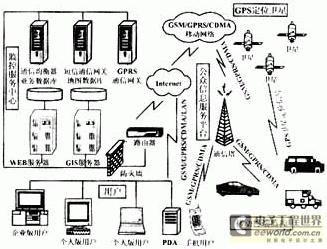

基于以上对GPS系统和GPRS系统的简要介绍,可以得出GPS_GPRS定位系统车载终端的组成及特点。其中,系统结构方框图如图1所示,系统工作流程为:GPS_GPRS定位系统车载终端将其所获取的当前GPS地理位置信息,通过GPRS方式上传到系统服务器。客户端可以通过专用GIS软件或IE浏览方式,对当前受监控车辆所在的位置、车速及行进方向进行实时监控,并可以通过网络对车载终端进行控制,实现移动车辆与监控中心的双向数据传输,完成对车辆运行状态、安全状态、技术状态的监控。
图1 系统结构方框图

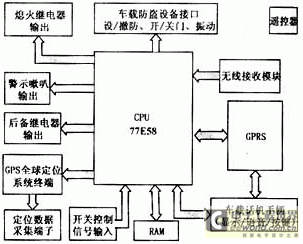

GPS_GPRS定位系统车载终端原理框图如图2所示。
图2 车载终端原理框图
其中,该车载终端需要实现的主要功能如下:
用户当前信息一次查询;
用户连续定位信息查询/启动发送实时定位信息;
停止终端定位数据上传;
设置GPS采样定位数据周期;
硬件点对点下载GPS定位系统终端定位采样数据。
