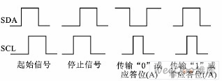

图1中包括起始信号、停止信号、应答信号、非应答信号以及传输数据“0”和数据“1”的时序。起始信号就是在SCL线为高时SDA线从高变化到低;停止信号就是在SCL线为高时SDA线从低变化到高;应答信号是在SCL为高时SDA为低;非应答信号相反,是在SCL为高时SDA为高。传输数据“0”和数据“1”与发送应答位和非应答位时序图是相同的。

图2表示了一个完整的数据传送过程。在I2C总线发送起始信号后,发送从机的7位寻址地址和1位表示这次操作性质的读写位,在有应答信号后开始传送数据,直到发送停止信号。数据是以字节为单位的。发送节点每发送1个字节就要检测SDA线上有没有收到应答信号,有则继续发送,否则将停止发送数据。

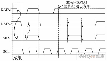

图3是以两个节点为例的仲裁过程。DATA1和DATA2分别是主节点向总线所发送的数据信号,SDA为总线上所呈现的数据信号,SCL是总线上所呈现的时钟信号。当主节点1、2同时发送起始信号时,两个主节点都发送了高电平信号。这时总线上呈现的信号为高电平,两个主节点都检测到总线上的信号与自己发送的信号相同,继续发送数据。第2个时钟周期,2个主节点都发送低电平信号,在总线上呈现的信号为低电平,仍继续发送数据。在第3个时钟周期,主节点1发送高电平信号,而主节点2发送低电平信号。根据总线的线“与”的逻辑功能,总线上的信号为低电平,这时主节点1检测到总线上的数据和自己所发送的数据不一样,就断开数据的输出级,转为从机接收状态。这样主节点2就赢得了总线,而且数据没有丢失,即总线的数据与主节点2所发送的数据一样,而主节点1在转为从节点后继续接收数据,同样也没有丢掉SDA线上的数据。因此在仲裁过程中数据没有丢失。

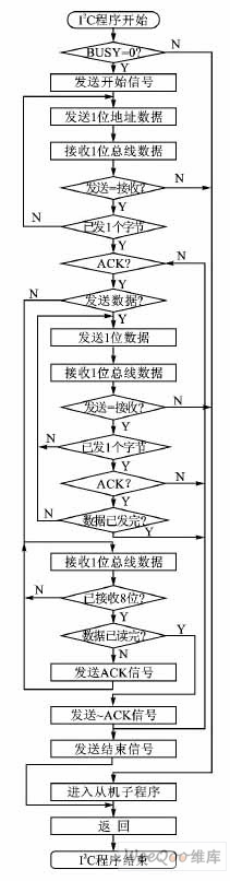

多主通信就是在总线上有多个节点。这些节点既可以作为主节点访问其他的节点,也可以作为从节点被其他节点访问。当有多个节点同时企图占用总线时,就需要总线的仲裁。对于模拟I2C总线系统,怎样实现总线的仲裁是现在研究模拟I2C总线系统的难点。文献\[4\]提出在系统中增加1根BUSY线,在占用总线之前先检测BUSY线,看总线是否被占用。若总线空闲,则设置BUSY线并向总线上传送数据;否则,接收数据,直到总线空闲时才占有总线。这种实现多主通信的方法有两个缺点:① 因为I2C最大的优点就是接口少、效率高,这样做不仅增加了使用资源而且减少了I2C总线的优势;② 当主节点数比较多时,等待时间比较长,效率不高。本设计根据总线的仲裁原理,提出一种基于延时比较的仲裁方法。当主节点想要占用总线时,先检测总线上是否空闲,如果总线是空闲的就发送数据。在发送数据的同时,将总线上的数据接收并与发送的数据进行比较。如果不同,说明总线上同时还存在其他节点,于是就退出;否则,一直到发送完数据。这种方法既体现了I2C总线的高效性,同时还具有良好的扩展性。
图4 多主通信流程
图4给出了基于延时比较的多主通信流程,其中MCU作为从节点部分的流程在图5中给出。在节点发送起始信号之前先要检测一下总线上是否为空闲状态(BUSY是否为0)。这里使用的检测方法是,持续检测一段时间看总线上的电平是否一直为高,若是说明总线上为闲状态,否则说明有其他的节点正在使用总线,要等一段时间再发送。当总线空闲时,发送起始信号,接着发送要访问的从节点的地址字节。每发送1位数据就接收比较1次,看发送和接收的是否一致,若是则继续,否则跳出到从节点的接收状态。如果没有产生冲突,MCU作为主节点继续发送数据,直到任务结束,然后发送停止信号并返回。如果数据不一样,MCU将跳转到从节点状态。由于在跳转到从节点接收状态的过程中累加器(ACC)和工作寄存器(Ri)的数据没有发生变化,所以数据没有丢失,作为从节点可以继续接收总线上的数据。这样整个通信的过程没有中断,数据也没有丢失。
图5 从节点部分的流程

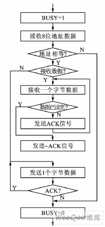

图5给出了从节点的流程。进入从节点时,要将BUSY置为高,说明MCU现在正在工作,不能完成其他的任务。在MCU作为从节点完成接收任务后,要将BUSY置为低。MCU在接收到寻址字节后与自己的地址字节进行比较。如果是访问自己的就进入到下面的接收程序,否则跳出。在访问自己的时候,还要判断主节点是读取数据还是写数据,以便进入相应的程序。在写字节的子程序中,从节点每发送1个字节的数据后都要察看是否有应答信号(ACK),有则说明数据接收到了;否则要跳出等待,重新发送。在读字节的子程序中,每接收1个字节的数据就要发送1个应答信号(ACK),以示接收正常,否则主节点将停止继续发送。在现有的资料中,关于从节点的原理和源代码比较少,这里给出作为从节点时写字节子程序的源代码。由于篇幅有限其他的子程序没有列出。
