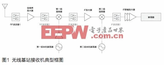

我们首先分析无线基站中的典型接收机方框图(图1)。因为接收到的信号经过两次连续的下变频,变换到较低频率,这些接收机被称为超外差式接收机。如图所示,信号通过天线接收,然后经过第1级RF滤波器滤波,该滤波器通常用于滤除无用信号。随后,该滤波器输出通过一个LNA (低噪声放大器)进行放大,该放大器通常具有非常低的噪声系数。
放大信号通过第2级RF滤波器再次进行滤波,该滤波器滤除限制混频器性能的无用信号的同时还对频率范围加以限制。经过滤波后带宽受限的信号被送入第一级混频器,在此通过与LO (本振)信号混频,下变频至一次IF频率。根据接收机结构的不同,该IF信号可以进一步下变频至更低的二次IF频率,然后送入基带进行解调处理。

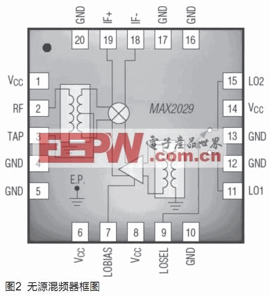

例如,接收链路中,类似于MAX2029的无源混频器可以对接收信号进行下变频,而同样的混频器可以在发送链路对IF信号进行上变频,将其转换到最终发射频率。图2所示电路中集成了所有外部元件:LO缓冲放大器、非平衡变压器和LO开关。
作为下变频器,MAX2029可提供36.5dBm的IIP3、27dBm的IP1dB、6.5dB的变换损耗以及6.7dB的噪声系数。由于MAX2029的SiGe处理工艺大大提高了器件性能,非常适合要求超高线性度和低噪声系数的基站应用。
2RF-2LO抑制(-10dBm RF输入信号时72dBc)有助于降低中心频率附近谐波分量的滤波要求,从而简化滤波器设计,提高性价比。MAX2029扩展了815MHz至1000MHz的低端频率范围。作为引脚兼容的混频器系列(包括MAX2039和MAX2041)产品的一员,MAX2029允许接收机采用同一PCB布局支持不同频率范围、不同通信标准的设计。
