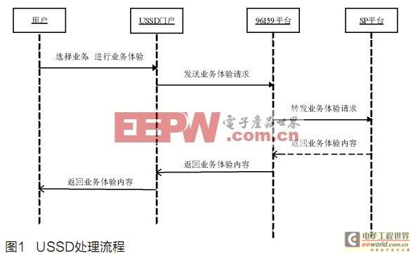

USSD业务目前是以山东气象移动短信平台为基础设计实现的。用户进入USSD门户后,根据菜单选择具体业务,USSD门户将向移动96159平台发送请求(96159是山东移动的自有业务平台),96159根据具体请求向SP方(气象局就是SP之一)转发,气象短信平台收到请求后,将业务结果生成XML报文,返回给96159平台,再由96159平台打包封装后,提交给USSD门户,最终展示在用户终端上(见图1)。其中,传输过程报文采用XML格式,96159平台与SP平台之间采用http短连接方式,而接口模式采取同步请求/响应模式。简而言之,USSD门户负责业务菜单的设计以及用户的交互显示,96159平台在整个USSD处理流程中起到鉴权指令、计费判断的作用,SP平台则负责具体的业务响应和信息处理。
