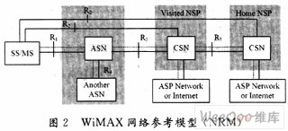

2 WiMAX闷络参考模型
基于IEEE 802.16技术,WiMAX论坛提供了支持移动性的网络体系架构,以支持对MAC层之上的移动服务,并支持在不同网络节点的漫游和切换服务。
图2中所示的网络参考模型(NRM)包括了接入服务网络(ASN)和连接服务网络(CSN)的各逻辑功能实体。ASN由一个或多个基站,一个或多个ASN-GW(ASN网关)组成,它是一个完整的网络功能集合,提供诸如无线资源管理(RRM)、数据转发、数据完整性、密钥分配等关键功能,向WiMAX用户提供无线接入服务。其中,RRM功能可以在基站或ASN-GW完成。完成该功能的某节点可以请求其他基站以得到所需的信息,利用此信息帮助确定候选的基站以满足切换和负载平衡等处理的需要。在密匙分配中,一个成对的主密钥(pairwise master key,PMK)在移动站侧计算得到并转发至在ASN-GW中的中心授权机构。PMK和基站标识符一起用于产生认证密码(authentication key,AK)。当切换到目标基站需要新的AK。采用分布计算支持在ASN-GW中产生新的用于对应目标基站的AK,并作为切换信息发送给目标基站。这种处理方法可以避免在每次切换时执行用户认证过程,从而减少处理延迟。CSN需向WiMAX用户提供如AAA和DHCP服务器、数据库等的核心业务能力。不同的逻辑实体间通过各参考点(R1,R4和R5等)完成互操作。

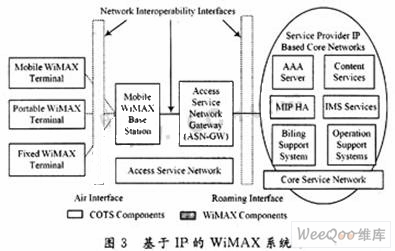

3.1 基于IP的移动WiMAX应用模型
图3所示为基于IP的移动WiMAX应用模型。模型包括有如下功能:提供逻辑分割上述步骤的能力和基于IP的选路和连接管理以支持在孤岛和互联模式下的不同应用场景;支持多个NSP共享1个NAP的ASN网络;支持1个NSP向多个ASN提供服务以管理1个或多个NAP;支持移动站或SS发现和选择接入的NSP;支持NAP采用1个或多个ASN网络拓扑;支持通过互联接入不同运营商的服务;提供在不同组的网络实体开放参考点,使不同运营商基于不同实体实现不同功能组合。为实现IP移动网络管理,该网络应支持移动IP技术,也即CSN需向WiMAX用户提供包括IP连接服务、网络切换和系统漫游的能力。
3.2 移动IP技术
移动IP允许移动站在不改变其IP地址的情况下变更其接入Internet的接人点,也即允许移动站在执行切换时保持传输和高层的连接。指向移动站的分组包首先被选路至家乡网络,移动站的家乡代理截获该分组并将其隧道化给该移动站常报告的当前地址。WiMAX论坛的NWG组允许2种移动解决方案时。利用用户MIP(Client MIP)解决方案,可利用传统的移动IP信令完成移动管理。在代理MIP(proxyMIP),网络侧可以初始化一个移动IP客户端过程,由该虚拟客户完成移动IP信令过程。

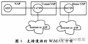

3.3.3 漫游
漫游功能使得WiMAX用户能够在拜访地网络的覆盖区域内,使用系统提供的包括鉴权、计费等网络服务,从而为用户提供广泛的覆盖和业务接入范围。如图4所示的WiMAX支持漫游。ASN提供无线接入,拜访地NSP的V-CSN为用户提供Internet接人、AAA代理等功能,归属地NSP的H-CSN为用户提供Internet接入、用户鉴权、授权和计费等功能。漫游用户可以通过V-CSN或H-CSN接入到Internet网络中。主要流程步骤:
(1)移动站接入网络;
(2)归属地NSP的H-CSN对移动站进行用户/设备鉴权和IP地址分配;
(3)可选的,如果用户支持标准MIP或代理MIP业务,那么系统还将使用标准MIP方式或代理MIP方式为用户建立MIP会话;
(4)用户可以通过V-CSN接人到Internet网络中;
(5)如果有强制隧道要求,那么用户将通过H-CSN接入到Internet网络中。
当用户签约为支持漫游的WiMAX用户,且其归属网络与拜访地网络间支持漫游,那么,用户无论是使用游牧式、便携式还是完全移动式业务,都能在拜访地网络接入到WiMAX系统,从而使用系统提供的服务。
