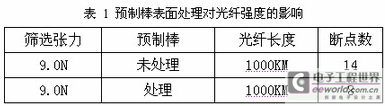

目前对于表面缺陷主要有两种处理方法:一为火焰抛光,二为HF酸处理。火焰抛光可以有效地治愈预制棒表面的微裂纹,HF酸可以洗去附着在预制棒表面的杂质。因此在实际生产中,对预制棒进行HF酸洗和火焰抛光进行二次处理,从而提高光纤强度。我们对未处理预制棒和处理后预制棒拉制光纤的强度进行了统计,结果如表所示:
从表1可以看出,经过二次处理后的预制棒,拉制的光纤的强度明显提高。需要注意, HF酸洗时一定要控制好酸洗的时间,如果酸洗时间过长,微裂纹会产生明显的扩张。并且火焰抛光时,要控制好火焰燃烧气体的纯净度和环境的洁净度,防止抛光时产生二次污染。

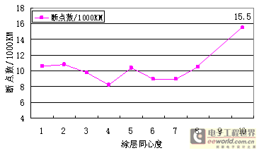

光纤涂层的作用是保护光纤表面不会受到机械损伤和潮气的影响并保持其原有的强度,若涂层太薄或偏心就会失去机械保护的作用。涂层的同心度在拉丝过程中容易变化,因此在拉丝中需时刻注意。下表为根据实际拉丝统计出的涂层同心度不同对光纤强度的影响。
图1 外涂同心度不同对光纤强度的影响
根据上图所示,当涂层的同心度小于8时,每1000KM光纤的断点数在10左右,在筛选中不会对光纤强度造成太大影响影响。而当光纤同心度达为10时,断点数为15.5。因此,光纤的同心度小于8,可以有效地减少因涂层偏心而引起光纤强度的降低。

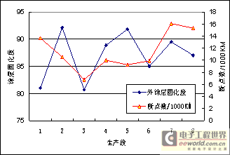

   图2和图3对不同固化度光纤和由于氧气含量过高而引起光纤表面发粘发光纤的强度进行的统计。从图看出,当光纤的固化度的高于80%时,光纤的强度没有随着光纤固化度的升高而升高,而是呈随机性的分布。而图中,固化炉中氧含量过高造成的表面发粘的光纤,与正常光纤相比,每1000KM的断点数由12.1个升高到12.8个,没有出现较大的升高。
  图2固化度对光纤强度的影响
