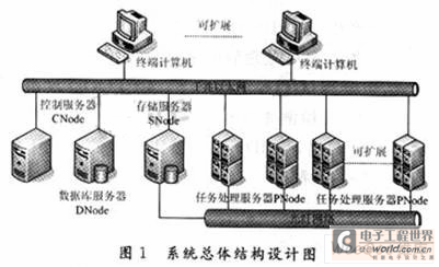

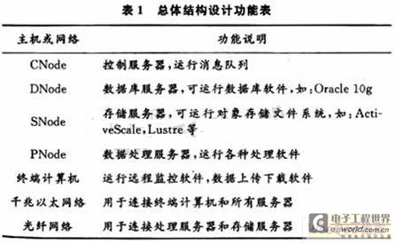

在系统的设计中,采用运行控制、数据处理和系统监控彼此相对独立的机制。系统的人机交互采用“分布式部署,集中式操作”的原则进行设计。在处理系统的实际运行中,大部分产品生产流程由在后台运行的服务程序完成。用户通过终端计算机对运行在其他服务器上的服务程序进行监控,在必要的情况下进行人工干预,这一过程通过远程调用实现。一般情况下,用户不需要登录各服务器分别执行监控和管理操作,只通过终端工作站即可完成整个处理系统的监控和管理。系统总体结构设计如图1所示。其设计功能的主要说明见表1。
PNode(数据处理服务器)通过千兆以太网络与CNode(控制服务器)、DNode(数据库服务器)相连接,并通过光纤网络和SNode(存储服务器)相连接。各种数据处理软件以服务的形式运行在各个处理服务器上,对应于每一种类型的数据处理任务,控制服务器上会有对应的消息队列,而各种数据处理软件时刻监视着对应的消息队列,当有任务来到时,对应的处理软件会将此任务取到本地计算机上进行处理。在处理此任务的过程中,处理软件通过千兆以太网访问DNode来获得元数据信息(如存储地址、处理状态等),通过光纤网络从SNode上来获取原始数据并进行处理。在处理完成后,处理软件将新产生的元数据信息通过千兆以太网存储到DNode上的数据库中,而将产品数据通过光纤网络存储到SNode上的存储系统中。

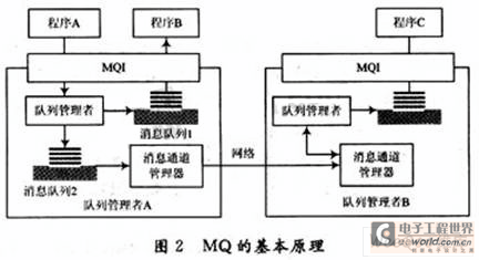

MQ(消息中间件的一种,由IBM公司开发)的基本原理如图2所示。
首先来看本地通讯的情况,应用程序A和应用程序B运行于同一系统A,它们之间可以借助消息队列技术进行彼此的通讯:应用程序A向队列1发送一条信息,而当应用程序B需要时就可以得到该信息。
其次是远程通讯的情况,如果信息传输的目标改为在系统B上的应用程序C,这种变化不会对应用程序A产生影响,应用程序A向队列2发送一条信息,系统A的MQ发现消息队列2所指向的目的队列实际上位于系统B,它将信息放到本地的一个特殊队列——传输队列(Transmission Queue)。建立一条从系统A到系统B的消息通道,消息通道代理将从传输队列中读取消息,并传递这条信息到系统B,然后等待确认。只有MQ接到系统B成功收到信息的确认之后,它才从传输队列中真正将该信息删除。如果通讯线路不通,或系统B不在运行,信息会留在传输队列中,直到被成功地传送到目的地。这是MQ最基本、最重要的技术,能确保信息传输,并且是一次且仅一次(once and only once)的传递。通过消息传输中间件MQ就能实现服务器之间的通信。
