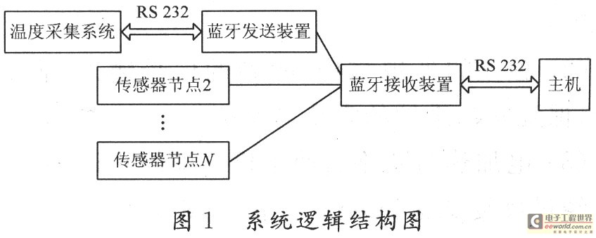

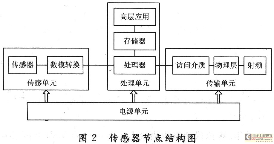

温度无线传感器网络系统采用数字式输出温度传感器DS18820和单片机AT89S2051组成温度采集系统。利用重庆金瓯公司生产的蓝牙内嵌模块,完成温度数据的传输及控制。实现计算机对温度数据的无线传输、采集和处理。系统逻辑结构如图1所示,传感器节点结构如图2所示。

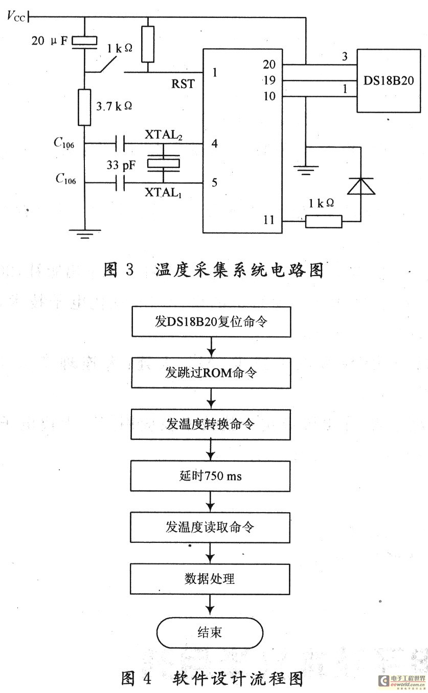

DS18820数字温度计提供9位(二进制)温度读数,指示器件的温度。信息经过单线接口送入DS18820或从DS18820送出。DS181320的电源可以由数据线本身提供而不需要外部电源。每一个DS18820在出厂时已经给定了惟一的序号,任意多个DS18820可以存放在同一条单线总线上。DS18820的测量范围从-55~+125℃,增量值为-0.5℃,可在1 s(典型值)内把温度变成数字。
AT89S2051是美国ATMEL公司推出的高效单片机,是一种低功耗、高性能的片内含有2 KB快闪可编程/擦除只读存储器的8位CMOS微控制器。利用AT89S2051及DS18820完成温度采集及传送。温度采集系统的硬件设计如图3所示,软件设计流程图如图4所示。

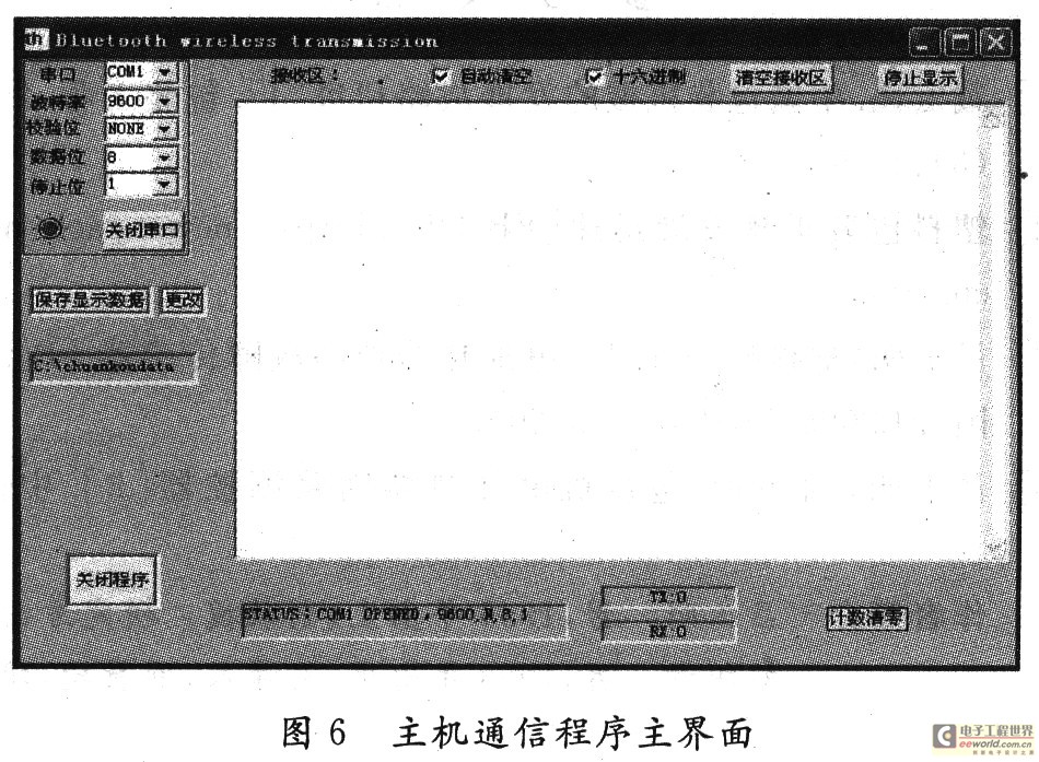

主机和蓝牙接收模块之间的数据传输采用RS 232串口连接。采集到的数据通过蓝牙传输到接收模块之后,通过RS 232接口传输到主机上。接口硬件采用金瓯公司的蓝牙模块RS转换器。通信软件由VC编写,将传感器节点测量的数据通过蓝牙传输到主机,显示出来以便进行数据处理。主机通信程序主界面如图6所示。
