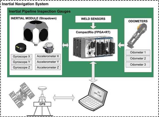

我们采用了一个带有现场可编程门阵列(FPGA)的NI cRIO-9014控制器,它小巧灵活,抗振性好,并且功能强大,足以满足PIG任务的苛刻要求。我们还使用了强大而易用的LabVIEW开发平台进行编程。图一中展示了惯性PIG的硬件架构。
图1 PIG硬件架构
借助于LabVIEW,我们很容易对PIG进行编程,以满足任务要求,并且还开发一个后处理程序,以便把采集到的大量数据转换成管道中焊接点的参考位置。CompactRIO的FTP和TCP功能可以简化所有采集的数据的采集,还可以使用任何计算机或者PDA远程配置任务参数。

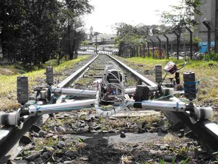

虽然我们从这个试验平台收集了许多数据,但是自行车比管道具有更多的自由度;因此最终我们用轨道小车(图3)来代替自行车,它提供了一个更像最终真实运行条件的试验平台。
图3 使用轨道小车进行现场试验

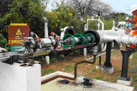

最后,在装配好PIG机械结构后,我们在管道上进行了现场试验。之前所提到的每个现场试验平台都具有不同的特性,而LabVIEW可以快速适应于每个现场试验平台,以保证项目按时完成。我们利用NI的产品开发了所有软件,而一段文本代码都不用写。
在巴西和哥伦比亚,在投入商业使用将近一年的时间里,CompactRIO控制器经受了各种苛刻的考验。其中有一次,由于对接收程序的错误操作造成惯性PIG与管道底部正面相撞,撞击力非常大,破环PIG小车间的联轴器。这些由8毫米粗的钢条制成联轴器完全扭曲,并穿透了PIG外壳,到达了放置CompactRIO的位置。裂口使整个隔间都充满40大气压的增压汽油。虽然CompactRIO的数据采集卡被破环了,但是实时控制器在弄干并且清洁后仍然能够运行,使得我们抢救回了40小时任务的数据。这意味着,即使PIG几乎完全被破环,我们也能够收回所有的检测数据,而无需进行重复实验。
