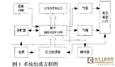

本设计采用Motorola公司的MPX53GC硅压式传感器和TI公司MSP430F149单片机为主要器件, 构成电子血压计,系统构成如图1。系统由MCU、 传感器、LCD液晶显示器、操作面板、充放气控制 电路、气泵和气阀、蜂鸣器、存贮器、电源等部分 构成。

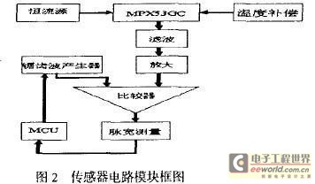

MPX53GC是Motorola X型传感器,该类传感器价格低廉、线性优良、噪声小、响应迅速,并且在 恒流源供电的情况下具有温度白补偿挣陛。传感器电路的组成如图2所示,压力传感器的输出信号先 经过滤波电路,然后进行放大,同时单片机 MSP430F149将产生1:10脉宽控制锯齿波发生器, 产生锯齿波与经过处理的压力信号相比较,将电平 信号转换为脉宽信号。单片机MSP430F149测量脉宽,然后经过相应的运算处理转换为收缩压(SP)、舒张压(DP)、平均压(MP) 。

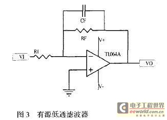

在血压测量过程中,由于传感器MPX53GC输 出的信号极其微弱,而且混有高频噪声,如果电路 设计不合理,微弱的信号就会被噪声淹没。因此在 每一级放大电路中,都应有相应的噪声滤除或抑制 电路 ,此外要尽量的消除分布电容与分布电感的 耦合,在必要处进行屏蔽。如图3所示,采用有源低通滤波器,有效地削弱高频噪声,并适当放大信 号。其频率函数可表示为:

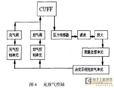

充放气电路也是影响测量准确度的一个重要因素。因此,怎样控制充气阀和放气阀,才能得到最好的测量结果是关键。在测量过程中,我们采用 单片机MSP430F149控制充放气速率,根据压力大小进行控制充气阀和放气阀的动作,这样不但能够 准确控制充放气的速率,而且能很好的监测整个系 统的运行情况,此外,还可以避免一些意外的人体伤害。

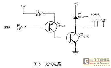

其控制过程见图4充气电路如图5所示。在充气过程中.可以稍 微快点充气,并估计收缩压和舒张压,以便计算放 气速率。当达到最大值后停止充气,开始慢慢的均 速放气。放气过程中,采用PWM脉宽调制进行控 制,并时刻察觉血压袖套CUFF的压力情况,保持 匀速放气。最后当压力小于20mmHg时,立即把放 气阀全部打开。

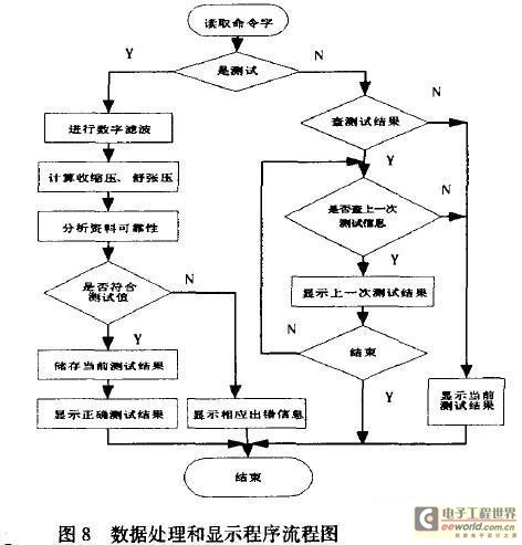

数据处理和显示模块完成对压力传感器数据 进行数字滤波,计算出收缩压、舒张压、平均压及 脉搏,然后把相应数据储存到EEPROM(24C256)并 显示到液晶屏(HT1621).程序流程图如图8所示。
