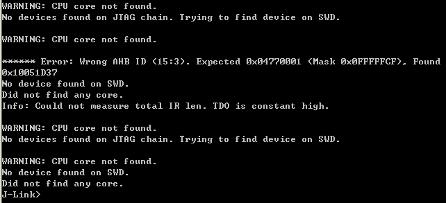

我用JTAG可以对
ARM
LPC2468通过AXD进行
仿真
正常,把HEX文件下入板子就不能运行了?谢谢回答。亟待解决!
隔了两天,硬件没动过,开始还是能仿真的,用着突然又显示连接不上了,JTAG显示不能找到CPU
以前是玩
单片机
的,现在刚用ARM,在调试公司的产品,本来是成品的但是结果却这样子的问题,太奇怪了!按理把程序下到产品中去就该跑起来了,产品和程序都是别人以前设计好的,拿到我手上却这么多问题的,真的让人想不通的!

谢谢各位帮忙了,现在解决了些问题的,Jlink链接不上是因为我下了加密二进制文件进去,现在用串口擦了。可以链接上了,但是程序不能跑的问题还是还没解决的!期待中……

程序是在flash中的,现在我发现程序是下进去的,我只要仿真链接,还没仿真就能运行好了,把JTAG拔了也能运行的,但是断电再开机就不行了,感觉是启动代码没启动起,用JTAG给了个触发信号的样子

在线能跑……不在线不能跑,既然是片子坏了……换了块片子就好了,悲剧和郁闷
