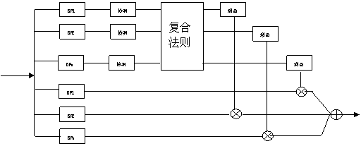

言语知觉的心理实验证实了如下特点:人在言语感知过程中,对语音信号载荷的关于发音方法和发音部位的分辨信息的知觉能力存在强弱差别。总体上说,人对发音方法比对发音部位有更好的分辨能力。而方法清晰度与辅音清晰度的关系很相近。在汉语辅音的发音方法的知觉重要性中,存在清与浊、送气与不送气、摩擦与非摩擦的从强到弱的位次关系。研究表明,相对加强辅音有助于改善语音清晰度。
Kates 描述了放大辅音的方法,图1是其中被广为采用的一种模型。该系统把信号分解成几个波段,在每个波段检测短时谱形,根据谱形识别元音和辅音,对辅音则给予放大。需要指出的是,杜利民等提出了汉语语音导引特征的概念,从声学信息计算检测的角度为为汉语自动语音识别系统提供了一种辅助匹配结构。
                                      图 1 辅音增强系统
