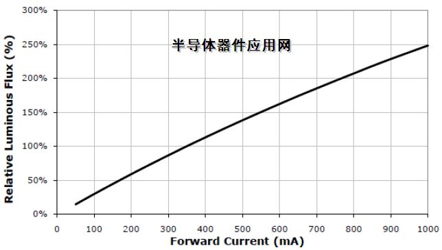

要改变LED 的亮度,是很容易实现的。首先想到的是改变它的驱动电流,因为LED 的亮度是几乎和它的驱动电流直接成正比关系。图1 中显示了Cree 公司的XLampXP-G 的输出相对光强和正向电流的关系。
图1. XLampXP-G 的输出相对光强和正向电流的关系
由图中可知,假如以350mA 时的光输出作为100%,那么200mA 时的光输出就大约是60%,100mA 时大约是25%。所以调电流可以很容易实现亮度的调节。

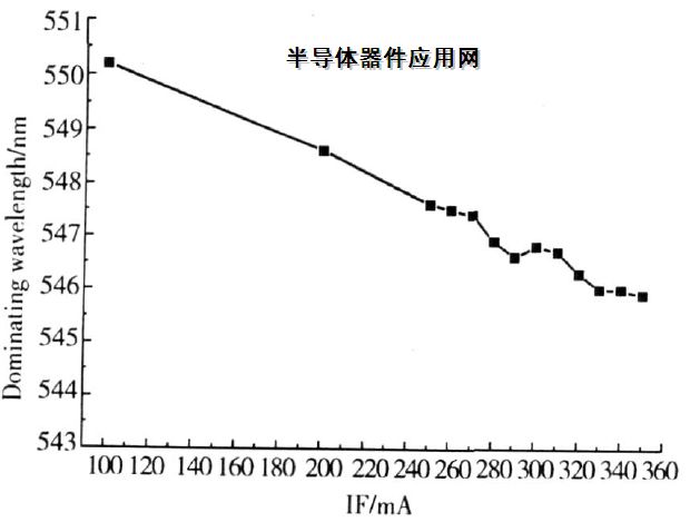

然而用调正向电流的方法来调亮度会产生一个问题,那就是在调亮度的同时也会改变它的光谱和色温。因为目前白光LED 都是用兰光LED 激发黄色荧光粉而产生,当正向电流减小时,蓝光LED 亮度增加而黄色荧光粉的厚度并没有按比例减薄,从而使其光谱的主波长增长,具体实例如图3 所示。
图3. 主波长和正向电流的关系

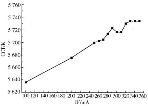

当正向电流为350mA 时,主波长为545.8nm;当正向电流减小为200mA 时,主波长为548.6nm;当正向电流减小为100mA时,主波长为550.2nm。正向电流的改变也会引起色温的变化(图4)。
图4. 白光LED的色温和正向电流的关系
由图4可知,当正向电流为350mA时,色温为5734K,而正向电流增加到350mA时,色温就偏移到5636K。电流再进一步减小时,色温会向暖色变化。

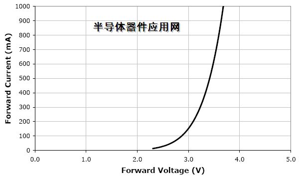

我们知道LED通常是用DC-DC的恒流驱动电源来驱动的,而这类恒流驱动源通常分为升压型或降压型两种(当然还有升降压型,但由于效率低、价钱贵而不常用)。究竟采用升压型还是降压型是由电源电压和LED负载电压之间的关系决定的。假如电源电压低于负载电压就采用升压型;假如电源电压高于负载电压就采用降压型。而LED的正向电压是由其正向电流决定的。从LED的伏安特性(图5)可知,正向电流的变化会引起正向电压的相应变化,确切地说,正向电流的减小也会引起正向电压的减小。所以在把电流调低的时候,LED的正向电压也就跟着降低。这就会改变电源电压和负载电压之间的关系。
图5. LED 的伏安特性
例如,在一个输入为24V 的LED 灯具中,采用了8 颗1W 的大功率LED 串联起来。在正向电流为350mA 时,每个LED 的正向电压是3.3V。那么8 颗串联就是26.4V,比输入电压高。所以应该采用升压型恒流源。但是,为了要调光,把电流降到100mA,这时候的正向电压只有2.8V,8 颗串联为22.4V,负载电压就变成低于电源电压。这样升压型恒流源就根本无法工作,而应该采用降压型。对于一个升压型的恒流源一定要它工作于降压是不行的,最后LED 就会出现闪烁现象。实际上,只要是采用了升压型恒流源,在用调正向电流调光时,只要调到很低的亮度几乎一定会产生闪烁现象。因为那时候的LED 负载电压一定是低于电源电压。很多人因为不了解其中的问题,还总要去从调光的电路里去找问题,那是徒劳无益的。

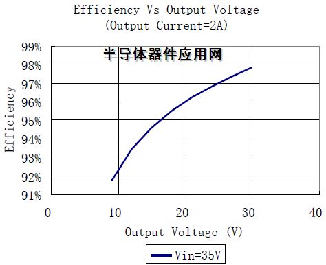

一般人可能认为向下调光是降低恒流源的输出功率,所以不可能会引起降压型恒流源的功耗加大而温升增高。殊不知当降低正向电流时所引起的正向电压降低会使降压比降低。而降压型恒流源的效率是和降压比有关的,降压比越大,效率越低,损耗在芯片上的功耗越大。图 6 是SLM2842J 的效率和降压比的关系曲线。
图6. 降压型恒流源的效率和降压比的关系
图中的输入电压为35V,输出电流为2A,当输出电压为30V 时,效率可以高达97.8%。但是当输出电压降低到20V 时,效率就降为96%;当输出电压降低为10V 时,效率就降低为92%。在这三种情况下,尽管其输出功率依次为60W,40W 和20W,但是其损耗功率却依次为1.2W,1.6W,1.6W。后两种情况下功耗增大了33%。假如恒流模块的散热系统设计得非常临界,增加33%的耗散功率就有可能会使芯片的结温升高,以致发生过温保护而无法工作,严重时也有可能使芯片烧毁。

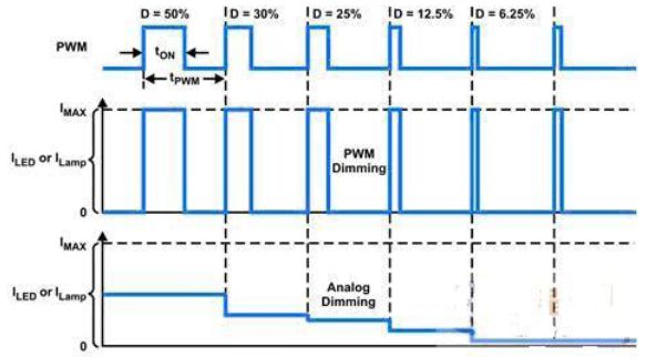

LED 是一个二极管,它可以实现快速开关。它的开关速度可以高达微秒以上。是任何发光器件所无法比拟的。因此,只要把电源改成脉冲恒流源,用改变脉冲宽度的方法,就可以改变其亮度。这种方法称为脉宽调制(PWM)调光法。图7 表示这种脉宽调制的波形。假如脉冲的周期为tpwm,脉冲宽度为ton,那么其工作比D(或称为孔度比)就是ton/tpwm。改变恒流源脉冲的工作比就可以改变LED 的亮度。
图7.用改变脉冲宽度的方法来改变LED的亮度

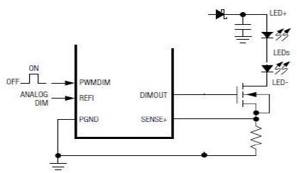

具体实现PWM调光的方法就是在LED的负载中串入一个MOS开关管(图8),这串LED的阳极用一个恒流源供电。
图8. 用PWM信号快速通断LED串
然后用一个PWM信号加到MOS管的栅极,以快速地开关这串LED。从而实现调光。也有不少恒流芯片本身就带一个PWM的接口,可以直接接受PWM信号,再输出控制MOS开关管。那么这种PWM调光方法有那些优缺点呢?

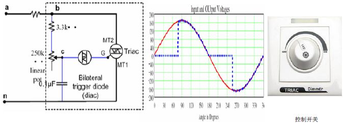

普通的白炽灯和卤素灯通常采用可控硅来调光。因为白炽灯和卤素灯是一个纯阻器件,它不要求输入电压一定是正弦波,因为它的电流波形永远和电压波形一样,所以不管电压波形如何偏离正弦波,只要改变输入电压的有效值,就可以调光。采用可控硅就是对交流电的正弦波加以切割而达到改变其有效值的目的。其电原理图如图9 所示。虚线部分就是安装在墙上的可控硅调光开关。a-b 之间的电阻就是白炽灯负载。所以负载是和可控硅开关串联的。
控制开关
图9. 可控硅调光的电路图和波形图
改变可变电阻的分压比就可以改变其导通角,从而实现改变其有效值的目的。通常这个电位器带一个开关,接在n 的输入端,用于开关灯。除了可控硅以外,还有晶体管后沿调光技术等等,因为它们的基本问题是相同的,就不在此介绍了。

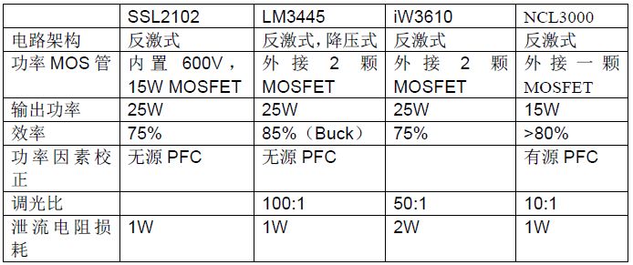

目前市场上主要有恩智浦的SSL2101/2,国半的LM3445,iWatt的iW3610和OnSemi的NCL3000四种兼容可控硅调光的驱动IC。其特点如下
和一般反激式的IC不同之处在于它们都可以检测出可控硅的导通角来确定LED的电流以进行调光,我们不准备来详细介绍它们的工作原理和性能,因为我们并不认为这是LED调光的方向。

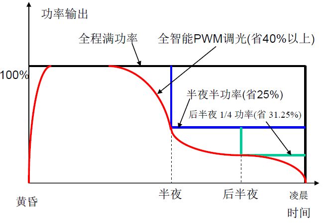

一般来说,路灯到半夜以后就没有什么用处了,所以通常的做法是12点以后关灯或者开一半亮度。但是最合理的做法是根据交通流量来控制路灯的亮度,甚至是完全自适应地控制亮度。图10就是根据当地交通流量的统计值来调节路灯亮度的一个例子。
图10. 根据交通流量的统计值来智能地调节路灯的亮度
而为了实现这种智能调光,实际上也是十分简单的。只要把这个地区的交通流量统计值的曲线输入到一个单片机,根据这个曲线给出PWM的调光信号到恒流驱动源就可以实现。

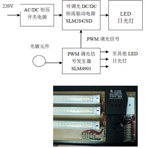

为了减小在强日光下不必要的照明,可以采用光敏自动调光LED日光灯(或任何其他LED灯具)。它的方框图如图11所示。
图11. 光敏自动调光LED灯具的方框图和实物图
光敏元件的作用是感受周围的日光,如果日光越强那么就输出一个PWM信号到所有靠近日光的LED灯具(例如LED日光灯),把它们的亮度调暗。一个调光信号发生器可以调节很多LED灯具,只要这些灯具的恒流驱动源带有PWM调光控制接口。这种调光系统本身的效率高达92%以上。而且不存在任何和墙上可控硅调光线路的兼容性问题。这种全自动的自适应节能调光是任何荧光灯、节能灯、高压钠灯等气体放电管根本无法实现的,而却是LED灯具最擅长的。
