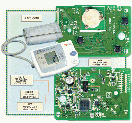

从内部来看,HEM-711AC包含一个电机-泵组合模块、一个电控减压电磁阀、2.5英寸LCD、一块单电路板以及连接承压部件的气管。
从臂套引出的橡皮管进入基本单元,与直接安装在电路板上的压力传感器相连。同一条橡皮管还连接到负责处理气动部分的泵和排气阀门。HEM-711AC所用的压力传感器是一个机械膜片,会根据实际压力成比例发生凹陷。这个发生形变的膜片表面实际上是一个空气介质电容器两极板中的一个,电容的另一个极板固定在压力传感器内部,与可发生变化的极板平行。这样,系统内部的压力变化就与可变电容器的变化对应起来。
设计的精妙之处在于,将电容变化以低成本转化为有用数据。关于如何实现的具体细节,我们目前不得而知,但是电路剖析显示,可变电容器(压力传感器)被用来修正环形振荡器(由东芝74VHC02的四个或非门组成)频率。这样,压力变化就与环形振荡器的频率变化对应起来。频率输出与东芝专有的8位微处理器CK29U-3B53相连,该MCU的工作就是完成基本单元的电路控制。
这个MCU下一步究竟会做些什么我们不大了解,但是估计会进行一些频率计数或频率/电压转换的工作。两种输出中的任一个都会被用来驱动内部算法,这些算法决定了最终显示在LCD上的血压值。东芝的MCU直接驱动LCD,它还会控制那个被按动的按键、泵电机以及减压电磁阀。日本精工的一枚E2PROM(S-29221)则用于保存必需的大小有限的启动代码。
