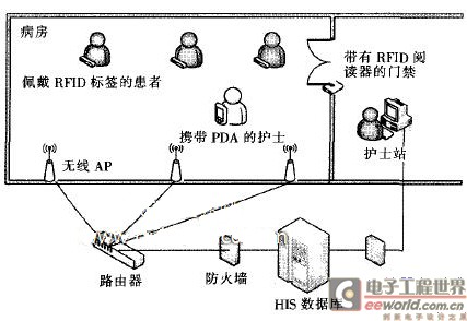

医院数字化基于RFID的无线护理信息系统工作环境如图1所示 病区内部署无线局域网,根据PDA工作范围部署无线AP(Access Point)。患者佩戴RFID标签带,护士携带带有RFID阅读功能的PDA.通过无线网络与HlS进行信息交换。护士根据患者的标签确定患者身份,同时在执行医嘱时实现药品等的确认,并将医嘱由谁执行、医嘱何时执行和患者体征数据等通过PDA录入到H1S当中。同时,在病区安装门禁系统,患者出入病区能够自动地反应在护士站上,便于管理。

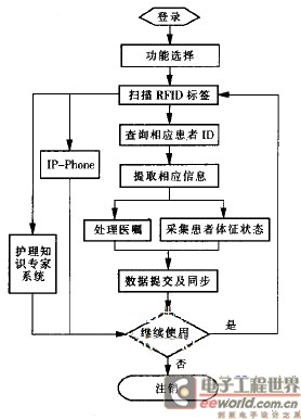

应用软件采用Microsoft.Net Framework 3.5 SDK.开发语言为C#.开发环境为Micmsoff visual Studio 2008.采用其中的Sman De—vice CAB Proiect模板。软件流程如图3所示。
图3 软件流程图
流程中,首先进行登录和功能选择。然后根据所选模块完成对医嘱执行全过程的监控,或者选择基于WIFl的IP—PH0NE功能。如果要实现信息查询,则进入护理知识专家系统。所有操作最终完成后,注销系统。
