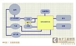

系统基本工作原理如图1所示。压力传感器输出的电压信号首先通过低通滤波器滤波,之后由运放电路将信号转化为适合单片机的输入信号,最后将模拟的采样信号经过MN101EF32D单片机转化为数字量。程序对采集的数据进行数字滤波后分析,计算出人体血压的两个关键指标"舒张压"和"收缩压",之后单片机立即将数据存储到外部存储器中,并将这些重要数据显示在LCD上。

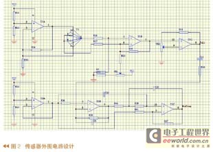

因为血压信号取自手臂,测量的信号容易受袖带的位置、手臂的挪动而带来的干扰。根据这些专业特点,要求系统具备高输入阻抗、高增益、高共模抑制比、低噪声以及低漂移等特征。如图2所示,图中的T1即为MPS-3100-006G压阻式压力传感器。整个电路首先将压力信号转换为电压信号,然后进行放大滤波。图中U1、U2为有源运放LM324,它的输入阻抗很高。压力传感器的信号通过放大后,并通过调节VR1的大小来改变运放的闭环增益,以调节为适应于A/D的电压输入范围。U1运放回路用来测量袖带中的压力,测量的数据用来供MCU分析并控制对袖带充气和放气的速度。另外U2运放回路是将通过C11电容隔直的交流信号放大,此回路测量的是人体的脉搏波。两个回路的采集数据构成了血压计各个指标的重要计算参数。

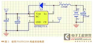

本血压计选用2节7号电池作为电源的输入。为了达到较好的供电质量,在此电路中选择了DC/DC升压芯片RN5RK331A,将2节串联的1.5伏7号电池构成的3V左右的电压升到3.3V,供给系统中的模拟电路电源,也作为数字电路的正电源供给MCU(如图3所示)。考虑到气泵、气阀如果与模拟电路、数字电路直接共用一个电源,会引入比较大的干扰,从而影响压力传感器、运放以及MCU的正常工作,所以设计成气泵、气阀不与其它器件接在一起,直接由电池供电。

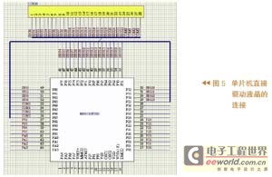

如图4、5所示,为了使用户更为方便、简单地使用本系统,采用LCD显示。
松下的MN101EF32D芯片内置了LCD驱动模块,可以直接驱动LCD。先初始化LCD方式控制寄存器1(LCDMD),它是8位寄存器,用来指定LCD时钟、LCD显示的ON/OFF、显示占空比等。

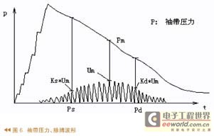

袖带气压和脉搏波经信号处理模块的处理后,得出如图6所示的数据。图中的下方为被测者的脉搏波,上方为血压计升压和压降过程中的袖带压力。在此基础上分析信号,供收缩压、舒张压、平均压和心率的计算。单片机在测量过程中已经存储各个脉搏波的峰值,以及每个脉搏波的间隔时间。
收缩压判据的确定采用最大振幅法,即在放气过程中脉搏波幅度包络线的上升段,当某一个脉搏波的幅度Ui与最大幅度Um(平均压)之比刚刚大于Ks时,就认为此时对应的气袖压力为收缩压。
Ps=P/Ui=Ks*Um
舒张压判据的确定也是用最大振幅法来判定的,不过是在脉搏波幅度包络线的下降段,当某一个脉搏波的幅度Ui与最大幅度Um(平均压)之比刚刚小于Kd时,就认为此时对应的气袖压力为舒张压。
Pd=P/Ui=Kd*Um
先用经验参数Ks = 0.54和Kd = 0.72来计算,经测试后再进行修正。
心率即为脉搏波的周期,具体也为算术平均值做法。
