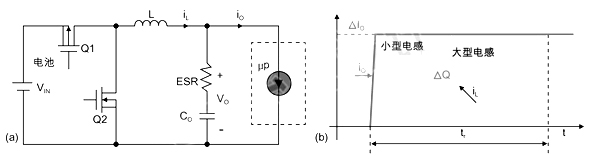

图1所示的同步降压转换器拓扑能有效地将电池电压转换为低内核电压。通常,具有集成MOSFET的固定频率脉宽调制(PWM)DC/DC转换器在正常负载条件下具有90%以上的转换效率,但由于开关损耗和栅极驱动损耗的影响,它们在轻负载条件下(如便携式设备的待机模式)的效率较低。为使便携式设备实现超长的电池待机时间,转换器能在轻负载条件下提供高效率非常重要。
图1:(a) 同步降压转换器拓扑结构图;(b) 负载瞬态过程中的负载电流和电感电流

对从小于1mA负载到满负载的阶跃负载瞬态而言,电压瞬态响应通常应在±3%以内。当阶跃负载被施加到系统和输出电容时,该电压瞬态与等效串联电阻(ESR)和转换延迟密切相关。通常情况下会采用小型ESR陶瓷电容,因此,通过优化环路设计和电感值来最小化输出电容器两端的电压瞬态最具挑战性。输出电容器需要在瞬态响应期间提供负载电流。微处理器所需电流的斜率比降压转换器电感电流的斜率大得多。负载电流和电感电流之间的差决定了需要由输出电容提供的电荷数量,如图1(b)所示。如果可以减少该非平衡电荷,则能降低瞬态电压,减小输出电容。电感电流的斜率越大,瞬态响应就越快,压降也就越低,因此瞬态响应取决于电感电流跟随负载电流的方式。电感电流上升时间与此处描述的控制环路带宽密切相关。
