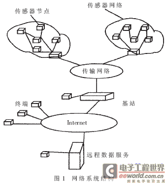

一种适用于矿井环境监测的传感器网络系统结构如图1所示。这是一个层次型网络结构,最底层为部署在矿井工作面上的传感器节点,向上依次为传输网络和基站。根据矿井规模,基站信息还可以通过Internet连接到矿井环境监测中心。为获得准确的数据,传感器节点的部署密度通常比较大,并且部署在若干个不相邻的监测区域内(如若干个矿井工作面),从而形成多个传感器网络。传输网络是负责协同各个传感器网络网关节点、综合网关节点信息的局部网络。基站负责搜集传输网络送来的所有数据,发送到Internet,并将传感数据的日志保存到本地数据库中。对于大规模矿井环境集中监测系统,传感器节点搜集到的数据通过Internet传送到中心数据库存储。中心数据库提供远程数据服务,科研人员可以通过接入Internet的终端使用远程数据服务,对数据进行进一步的分析处理。

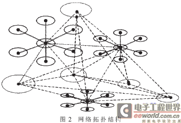

矿井环境监测最基本的要求是及时有效地传递信息,发布预警消息,保证井下安全。为此,无线传感器网络采用网状拓扑结构。完全的网状拓扑控制要消耗传感器节点较多能量,为了在满足网络连通的前提下,尽可能地节约能量,在矿井的每个工作面部署的大量节点中选取少数节点作为骨干网节点,打开其通信模块,关闭非骨干节点的通信模块,由骨干节点建立一个网状全连通网络来负责数据的路由转发。这样既保证了原有覆盖范围内的数据通信,也在很大范围内节约了能量。网络拓扑结构如图2所示。
骨干节点需要调节非骨干节点的工作,负责数据的融合和转发,能量消耗相对较大。通常由网络自身周期性地监测各传感器的能量状态,并自动更换骨干节点来均衡网络中各节点能量消耗。选取所有节点中能量大于某一设定值的少数几个节点作为骨干节点,其余节点选取离自己距离最近的骨干节点作为自己的控制节点。如果矿井工作面距离较远,或工作面数目多,可以在每个工作面专门部署一个能量较强的节点作为该工作面骨干节点的骨干节点,完成工作面之间的信息传输。

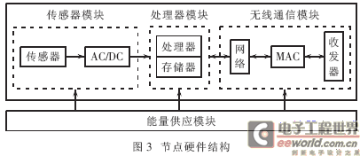

节点硬件结构如图3所示,传感器节点由传感器模块、处理器模块、无线通信模块和能量供应模块四部分组成。传感器模块负责监测区域内信息的采集和数据转换;处理器模块负责控制整个传感器节点,处理采集到的数据以及其他节点发来的数据;无线通信模块负责与其他传感器节点进行无线通信,交换控制信息和收发采集数据;能量供应模块为传感器节点提供运行所需的能量,采用微型电池。
通过扩展板的方式加载一个专用的传感器板,板上载有瓦斯浓度、湿度、风速、一氧化碳和二氧化碳等多种传感器,可在多种传感器间进行选择和切换,满足不同的监测任务。
主控制器是Atmel公司的一个8位低功耗微控制器ATMEGA128L,相对于其他通用的8位微控制器来说,它具有更加丰富的资源和极低的能耗。它具有片内128KB的程序存储器(Flash),4KB的数据存储器(SRAM,可外扩到64KB)和4KB的E2PROM。此外,它还有8个10位ADC通道,2个8位和2个16位硬件定时/计数器,UART﹑SPI﹑I2C总线接口。JTAG口为开发和调试提供了方便的接口,除了正常操作模式外,它还具有6种不同等级的低能耗操作模式,适用于无线传感器网络对节能的需求。无线收发器CC1000是为低电压无线通信的应用场合设计的单片UHF(Ultra-High Frequency)收发器,通过外围接口线路相连,完成节点硬件部分的构造和功能。

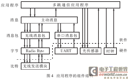

TinyOS是面向传感器网络的操作系统,它采用高效的基于事件的执行方式,使用组件模型以实现高效率的模块化、构造组件型应用软件。上层组件对下层组件发命令,下层组件向上层组件发信号通知事件的发生,最底层的组件直接跟硬件打交道。支持多跳通信的传感器应用程序的组件结构如图4所示。针对硬件电路和应用需要,增加了外围硬件的驱动,主要是对传感器的控制与数据的采样。
