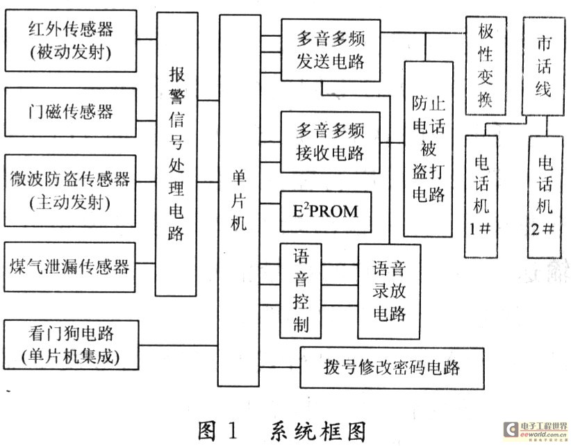

1 总体设计方案
1.1 技术要求
经过调查研究,从技术上认真分析,认为需满足下列六条技术要求,方能实现功能完善、操作方便这两个主要目标。
(1)报警器灵敏度要高,又要求防止误报;
(2)事故地点(报警站)与被呼叫对象(接收站)之间的空间距离应不受限制;
(3)语音和数字信息在同一条信道上传输;
(4)由于用户环境不同,配合使用的传感器类型及数量亦不相同;
(5)用E2PRoM固化程序;
(6)如因故死机,应能正常恢复运行。根据上述要求,构成如图1所示的系统框图。
1.2 系统主要功能
(1)当室内有警情发生时(如有人非法进入室内、煤气泄漏、火灾等),智能电话报警系统能及时地通过各种传感器获知警情,对警情的种类进行判断,并立即自动顺序拨打预设的2个电话号码。在拨号后,首先判断对方是否摘机,如是,则根据不同的警情播放相应的录制好的语音报警内容;否则,挂机后拨下一组预置电话,直至2个电话全部接通。
(2)本报警器内置电话拨号系统,能向用户指定的2个电话机发送发生事故的地点、用户姓名、电话号码等信息的语音或数字报警信息,使警情得到及时处理。2个电话机类型包括手机、传呼机、家用电话机。通过电话机的拨号盘就可输入2条精简指令及用户信息,就像操作计算器一样简单。由于采用数字录音技术,用户可自行录入语音,反复录放,分2段存储、播放。设有外出布防、留守撤防两种状态,适用于家中有人、无人两种情况。
(3)断电后,本报警器的备用电池立即自动启用。
(4)当电话被盗打时,能及时报警。
2 技术措施
(1)采用公用电话线作为信息传输媒体,不用无线方式。
(2)传送报警信息用语音方式或数字信息方式,可在电话机上收听,使用方便。
(3)报警器设有修改用户密码的电路,可以在很远的地方通过电话线路修改自己家中的电话报警器的密码.远程控制报警器的设防或撤防操作。
(4)安装看门狗电路,因故死机后能恢复正常运行。
(5)在E2PROM中写入2条精简指令,断电后可以永久保存。

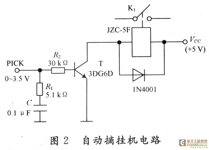

3.1.4 自动摘挂机电路
自动摘挂机电路如图2所示。由三极管反相放大电路和继电器组成。系统检测信号电平为0~3.5 V,当系统检测到报警信号时,主控系统使PICK变为高电平,三极管导通,继电器吸合,K1接通,系统自动摘机。当用户执行完命令操作之后(如向外报警过程完成后),主控系统给PICK一个低电平,三极管截止,继电器释放,开关K1断开,自动挂机。

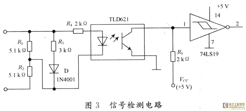

3.1.5 信号音检测电路
电话系统拨号音,回铃音和忙音的音源频率平均为450 Hz(±25 Hz),只是断续比不同,且在时间上有明显差异(拨号音为450±25 Hz连续信号,忙音为0.35 s通,0.35 s断,回铃音为1 s通,4 s断)。故信号音为模拟信号。信号音检测电路需完成模拟量到数字量的转换。信号检测电路见图3。采用光电耦合器检测信号,电阻R1,R2用于分压,R3,D用于分流,各元件的参数如图中标注。信号经光耦后输出负脉冲信号,输出采用带施密特触发的反相器74LS19进行信号处理,转变成数字信号,供主控系统计数。
计数时间为5 s,拨号音的计数下限为(450-25)×5=2 125,计数上限为(450+25)×5=2 375,即计数范围为2 125~2 375。同理,忙音的计数范围为1 041~1 212,回铃音的计数范围为425~475,无信号音的计数值应为0。故系统采用不同信号音相邻计数界限的中间值来区分不同的信号音。

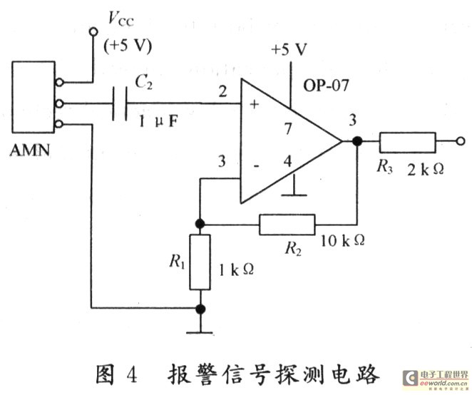

3.3 报警信号探测电路
报警信号探测电路如图4所示。本系统选用AMN型热释电红外传感器进行探测。用性能较好的OP-07放大信号,用单电源供电,放大倍数设为10(Au=R2/R1=10),当有人进入其探测范围时,传感器的2号管脚输出正向电平,经放大后产生报警启动信号送主控制电路。

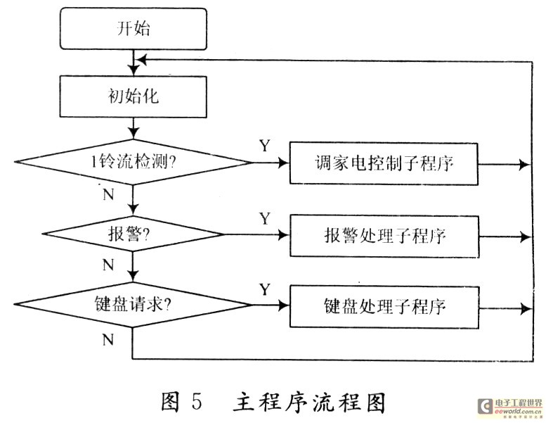

4 智能电话报警器的软件设计
软件部分主要通过汇编语言编程,控制单片机AT89C51的P0,P1,P2,P3口的高低电位从而达到报警目的。首先单片机初始化,单片机AT89C51的P3.2口开始检测报警信号,当P3.2口检测到一个高电平时,表示有报警信号输入,这时P0.0口给出一个高电平信号,使系统的自动摘挂机电路自动摘机,同时拨号电路也处在了拨号状态。如果单片机的T0口记数结果是允许拨号,则P2输出一组电平信号使拨号电路自动拨110报警,否则挂机。当拨号成功后,单片机的P1.7口给一个高电平信号,触发放音电路自动播放预先储存在ISD1420中的报警内容。报警结束后,单片机的P0.0口给一个低电平信号,系统自动挂机,完成整个报警过程。软件流程如图5所示。
