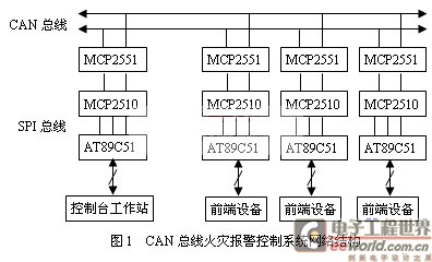

本文提出的基于CAN现场总线的集散型火灾报警控制系统的网络结构如图1所示,每个节点都以AT89C51单片机为节点控制器,MCP2510为总线控制器,MCP2551为总线收发器,其中,与控制台工作站相连接的节点被称为集中机,其余为区域机。在集中机中,所谓控制台工作站,就是一台PC机,单片机通过外部串行接口与控制台工作站交换信息。各个区域机分布在不同的地理位置上,独立地执行一个完整的任务。在本文系统中,一个区域机通过一种专门设计的探测器总线可以连接感烟、感光、感温等各种火警探测器,还可以借助适配器控制诸如喷水阀、卷帘门等各种消防设备以及各种声光报警设备,探测器总线上的设备通称为前端设备。利用CAN通信技术将区域机联网,管理人员在集中机上就可以观察各个部分的情况,便于管理和检测,随时可以了解到各区域机运行的是否正常,有无报警发生,也可以使各个区域机通过信息交互,实现资源共享,联防控制。每个区域机都是一个独立的基本报警控制单元,其功能与单独使用时的情况完全一样,它们从本区域机的探测器上采集数据,如有警情出现,在启动本区的有关消防设备的同时,通过CAN总线将报警信号传送给集中机,集中机再决定需要起动的由其它区域机管辖的有关消防设备,并通过CAN总线发出联动命令。另外,由于CAN总线是基于报文的,总线上的节点可以做到即插即用,因而系统的可扩展性比较好;并且,增删CAN总线上除集中机以外的任何一个节点,不会对其它的节点造成任何影响。
图1中的MCP2510是Microchip公司为简化CAN总线的接口应用而专门设计的一种独立CAN控制器芯片,支持 CAN协议2.0A/2.0B,最大可编程波特率为1Mbps;MCP2551是Microchip公司生产的可容错的高速CAN总线收发器芯片,支持1Mbps的运行速率,可连接高达112个节点,适合12V和24V系统,管脚特性与MCP2510完全兼容。

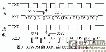

MCP2510面向单片机有1个高速SPI接口(5Mhz),该接口由片选控制输入CS、移位脉冲输入SCK、串行数据输入S I和输出SO等4个引脚组成。AT89C51不具备标准的SPI接口,但是,可以利用UART接口与SPI接口通信。图3为AT89C51的UART接口工作在方式0,即移位寄存器方式时的工作时序图。AT89C51的UART有4种工作方式,按方式0工作时,串行数据从RXD输入或输出,TXD输出移位脉冲,每次发送或接收8位数据,波特率固定为时钟频率的1/12,即1个位周期对应1个机器周期,1个机器周期由12个时钟周期组成,等分为6个状态(S1~S6),每个状态又等分为2个相位P1、P2,因此1个机器周期的12个时钟周期可记为S1P1、S1P2、S2P1、……、S6P2。TXD输出的移位脉冲在每个机器周期的S3、S4和S5期间为低电平,而在其余时间为高电平。发送时,每个机器周期的S6P2输出数据,数据有效时间完全覆盖了TXD输出脉冲的负半周,显然,无论是在TXD的上升沿,还是下降沿,外设都可从RXD输入有效数据。接收时,每个机器周期的S5P2输入数据,显然,外设如果在TXD的下降沿输出数据,单片机就可接收到有效数据。因为MCP2510的SPI接口是在SCK的上升沿输入数据,在SCK的下降沿输出数据,所以,在电路图中,可以将TXD直接作为SCK的输入信号。
