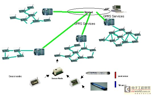

Crossbow在与地理监测专家进行多次交流并进行数次实地考察后,Crossbow帮助地质专业公司FT与Fugro在香港青山和大屿山地区部署了基于无线传感器网络的山体滑坡监测方案。山体滑坡的监测主要依靠两种传感器的作用,液位传感器以及倾角传感器。在山体容易发生危险的区域,将会沿着山势走向竖直设置多个孔洞,如图所示。

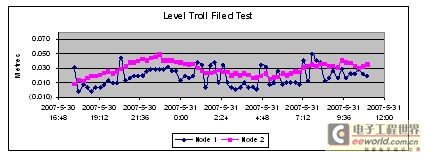

每个孔洞都会在最下端部署一个液位传感器,在不同深度部署数个倾角传感器。由于该地区的山体滑坡现象主要是由雨水侵蚀产生的,因此地下水位深度是显示山体滑坡危险度的第一指标。该数据由部署在孔洞最下端的液位深度传感器采集并由无线网络发送。
通过倾角传感器我们可以监测山体的运动状况,山体往往由多层土壤或岩石组成,不同层次间由于物理构成和侵蚀程度不同,其运动速度不同。发生这种现象时我们部署在不同深度的倾角传感器将会返回不同的倾角数据。在无线网络获取到各个倾角传感器的数据后,通过数据融合处理,专业人员就可以据此判断出山体滑坡的趋势和强度,并判断其威胁性大小。

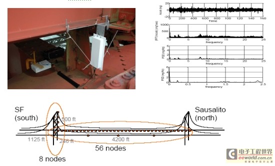

加速度计依然是监测建筑物的最简单有效方式。美国加州大学伯克利分校在Cross-bow的协助下对旧金山金门大桥部署过建筑健康监测系统。其本意是用来检测桥体在风力作用下的各个关键受力点的振动状况,整体数据建模后就可以分析出桥体受损老化严重的部分,从而进行有针对性的修补。
桥体和高层建筑有一个共同的特点,就是建筑结构及其敏感,因此其前端的测量点部署很难采用有线方式,否则极易损害建筑结构受力。而无线技术,特别是不需供电的低功耗无线技术,在解决建筑物健康监测前端100米数据获取中具有极其重要的意义。节点具有无线能力,体积较为小巧,可以很容易地安装在建筑物的关键受力点上,而不影响建筑物外观。具有低功耗能力,节点一经部署不需要频繁更换。省去了复杂耗时的布线操作,只要打开节点开关,位于建筑物监控中心的接收终端就可以实时获取数据,与建筑报警系统联动后,一旦探测到可能威胁到建筑物的震动信息,立即发出报警通知建筑物内人员撤离。平时该系统收集的数据还可以用来监测建筑物老化状况,为建筑物维护提供辅助决策信息。

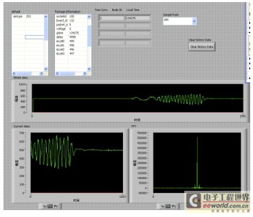

Crossbow在国内与哈尔滨工程大学欧进萍院士领导的研究团队建立了联合实验室,专门针对建筑物健康监测进行研究。相关研究成果已经在国内数座桥梁的维护工作中得到应用。Crossbow也推出过提供全套源代码的入门级振动套件,支持六个节点同步采集4G加速度计信息,并传回网关,通过Labview进行后期建模分析工作,可以作为广大研究和工程人员的一个参考设计。

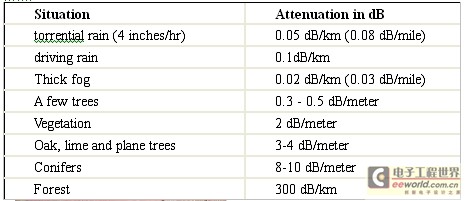

在将无线传感器网络应用野外时最大问题是如何保证Mote节点在重植被覆盖下仍能正常组网通信。容易发生地质灾害的山区往往植被密集,Crossbow在进行香港项目(环境非常类似山区,人迹罕至,高达一人高的野草和大量树木)之前数次排人进行实地考察,并进行了详细的讨论和分析,最终2.4GHz被认为最为合适该环境的使用。
由上表可以看出,重植被与暴雨都会对无线信号产生衰减。433MHz由于其波长较长,因此绕射性能较好,在雨中具有较好的表现。2.4GHz由于波长较短,穿透性较好,在重植被环境下具有较好的表现。而根据上表重植被造成的衰减为暴雨的数千倍,且系统工作在降雨环境下的时间应该在50%以下。因此2.4GHz应该更适合野外环境的使用。
此外,考虑频谱环境,目前使用2.4GHz的商用设备如WiFi,BlueTooth多为短距设备,因此2.4GHz频段较为干净,干扰较少。400MHz与900MHz的干扰则相对较多。在地质灾害发生时,大量使用的单兵电台,步话机等及其容易造成相互干扰。从避免干扰的角度来说,2.4G是较佳的选择。

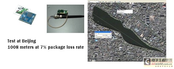

尽管2.4GHz具有相对较好的表现,重植被和降雨仍然会对无线信号产生较大的衰减。Crossbow在2007年最新推出了IRIS 节点,由于采用了全新的AT1281+RF230芯片组,以及模块化设计生产。IRIS在通信距离指标上得到大幅提高,同时其功耗反而得到一定降低。
由上图可见,在北京后海地区进行的湖面环境测试时,该节点达到了一公里的通信距离。在换装5dBi增益天线后,IRIS节点在北京二环路上下班高峰时期的车辆密集情况下也达到了500米的通信距离。而其功耗相对原有的MicaZ节点降低了1/3左右。
