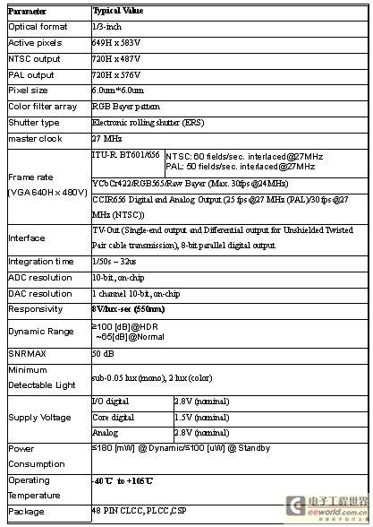

<附录:比亚迪BF3003参数>
附录:比亚迪监控专用CMOS图像传感器BF3003参数
图1:比亚迪监控专用CMOS图像传感器BF3003参数。
