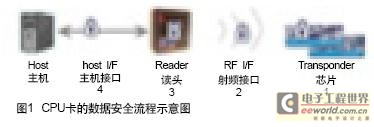

在整个读卡的过程中,LEGIC提供的CPU卡应用方案,不单从最前端的卡片上为数据保密,到最终把读取的数据从读卡器发出去的过程中,都有非常严密的保护。图1是卡片到数据在空中的传输,到读卡器收集数据,到读卡器把数据传输的一个点对点的数据安全示意图。

2、读卡器和卡片之间的数据传输
所有读卡器和卡片在通讯开始时,都会通过一个鉴证程序来确保在读卡器前面的卡片是不是一张真正的CPU卡片,而非“克隆卡”。这样做的好处是,可以防止有人尝试盗取空中传输数据的企图。
读卡器和卡片之间的通讯是绝对不会把保护数据的密钥在空中传输,这是为了确保密钥的安全性。
所有数据的传输都可选用自有的加密方法,也可以选用市场上通用的DES、3DES或AES(只在AFS4096上实现)的加密方法。这样做的好处是,即使数据在传输中被盗取,也无法解开数据本身的内容。
所有数据的传输都可以加验证功能(CRCCheck),这样也确保了数据传输的稳定性以及可靠性。
3、读卡器的安全性
CPU卡的读卡器都有自动消除令牌功能,以配合读卡器一经非法打开,存储的令牌将自动消除。这相对用PSAM卡储存密钥要安全得多。因为万一坐卡器或POS终端被盗,PSAM卡也会一起被盗。现时的PSAM卡技术和对应的DES算法被广泛应用,但它的安全性一直存在争论。其一,DES作为lucifer算法的改进版本,但却从lucifer算法的密码长度128位,变成了56位。56位的密码应该不足以抵御穷举攻击。其二,DES内部结构中至关重要的S盒的设计标准是保密的,无法确信真是安全。而密码相关信息存于芯片内部,安全性更好。
CPU卡的读卡器需接受相关令牌的授权才可对相关的卡片作出读写操作,无需进行密码的传递。授权卡是实物形式,可以授权及取回,从而减少管理风险。
4、读卡器到电脑通讯安全
读写器到电脑之间的通讯,还可以采用鉴证及加密来实现数据保护。其实现与无线接口的三次认证类似,不再详述。以上所有不同的安全功能,都在技术基层上增加了本身的复杂性,相对的也增加了技术本身的抗破解能力。

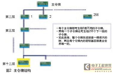

该CPU卡应用方案,对每个合作伙伴发出的令牌都是全世界唯一的。所以,从每一个令牌所产生的所有子令牌,也是全世界唯一的。每一个令牌都可以生成256个子令牌,每个子令牌又可以生成256个子子令牌,依此类推,最多可生成12层深。这就是一个很大的主令牌系统,其结构如图2所示。
图2
·每一个子令牌可以编成3种不同功能的授权卡
·IAM卡:用作初始化授权卡(IAM+:可以限制发卡的数量);
·SAM卡:用作初始化应用系统;
·GAM卡:通用授权卡,可生成下一级的子令牌。
每一个生成出来的子令牌的权限都是可以控制的。
例如:这令牌能否再生成下一级的令牌;这令牌能否自我生成另一个同样的子令牌,这样整个令牌系统都在操控之中。
而且初始化卡片的令牌(IAM)和初始化读卡器的令牌(SAM)是分开两个不同的令牌,这可实现更高安全性。
