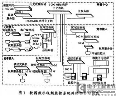

以校园网资源作为监控信息的传送与管理平台,将分散在校园各个建筑物的视频监控单元网络在一起,并且利用媒体服务器、计算机系统等设备对监控单元所提供的视频进行管理、对监控环境进行跟踪监视。基于校园网的数字视频监控系统主要由:媒体服务器、存储监控数字视频信息的磁盘阵列、数字视频管理与播放软件、专用VLAN、视频服务器、环境监控点视频采集系统、监控中心服务器与显示屏、报警系统等部分组成。其系统网络拓扑结构见图1。
通过环境监控点摄像机获取环境视频信号,视频服务器将视频信号转换成数字视频信号本地储存并通过校园网及时传送到设在网络中心的媒体服务器,媒体服务器对数字视频信息进行管理,并存储在磁盘阵列上,监控中的监控服务器从媒体服务器上获取数字视频信息并以多画面的形式在电视屏幕或显示器上即时播放,对需要跟踪的监控点,通过监控服务器与该点视频服务器建立直接连接,对云台和摄像机进行跟踪控制和数字视频播放。

网管中心设于学校信息中心内。网管中心增加媒体服务器、磁盘阵列和网络视频管理软件。媒体服务器占用1U机架和1个主交换机1 000 Mb/s端口;磁盘阵列占用4U机架,安装10块146 GB硬盘,提供1 460 GB硬盘空间;媒体服务器采用IBMx336;磁盘阵列选择IBM ESP400,它采用UItra320SCSI技术,拥有14个超簿HDD槽位,可以容纳最大2 TB的存储量,为了提高可靠性,EXP400支持HDD和自身风扇的PFA(预测性故障分析);EXP400有内置的LED指示器,能够预先对故障、温度超标和其他异常发出警告。
媒体服务器连接到1 000 Mb/s校园局域网主交换机的端口上,可充分利用网络数据带宽,以保证多路高清晰(D1格式)数字视频图像的并发传输,需占用1个主交换机端口。磁盘阵列通过SCSI接口与媒体服务器相连,为多路实时视频数据存储提供便捷条件,可提供1 460 GB的存储空间;视频浏览方式采用D1模式,分辨率704×576,视频图像存储采用MPEG-4标准,每小时每路视频须保存200 MB的数据,为了节省存储空间,可采用移动侦测方式进行数据存储,剔除静止画面。
4.2 监控中心设计
监控中心与网管中心分离,通过校园网与信息中心的主交换机交换数据。采用D1视频模式,分辨率704×576,画面分割通过媒体服务器实现,一路视频图像占有512 kb/s左右的数据宽带,为保证多路路高清晰数字视频图的实时性,通过1 000 Mb/s带宽的光缆直接接入网络住交换机。监控中心安装有2块42英寸等离子显示屏,分别由2台[email=IBM@server206]IBM@server206[/email]系列8482管理,每屏进行9画面分割显示最多可以同时显示18个环境监控点的视频图像。另设管理电脑一台,可单独显示、跟踪一路视频监控图像。
4.3 网络接入设计
宽带接入,监控视频图像可通过校园网在各个楼宇设置的交换机接入,由于是单路视频,有512 kb/s的数据带宽够用了。为保证信号质量,视频服务器安装在就近的楼层配线房。路端环境监控点监控球的模拟视频信号,经视频服务器调制成MPEG-4标准的数字视频流。通过楼层交换机接入校园网,通过校园内区域交换机与主交换机相连,占用交换机的1个端口。媒体服务器占用一个1 000 Mb/s端口和主交换机下相连,监控中心交换机通过光缆和主交换机相连,以保证监控信号的实时性。为保证系统的健壮性,所有监控设备划分在一个专用的 VLAN内。
无线接入,在校园内出现楼房或布控点无楼层交换机时,则监控数字视频流通过BreezeNET无线网接入校园网。客户端网桥定向接入基站,基站全向收发客户端网桥的信息,空间通信速率达11 Mb/s。每台基站可同时与3台客户端网桥对接,实现Full D1模式的实时监控图像传输。基站安装点选择与客户端网桥相互可视。天线安装于建筑物顶端,方向对准基站网桥。防雷借用建筑防雷设施,如高度不够,则在防雷网上焊接避雷针。客户端网桥采用奥维通SU-56-BD,空间通信速率达11 Mb/s,传送距离可达10 km。基站网桥采用奥维通AU-120-VL,可同时接收3路客户端网桥发来的Full D1模式的实时监控图像信息。室内单元提供电源和数据到室外单元带有接口和远端射频子系统,这种设计可减少使用昂贵的射频电缆,并使网桥可使用距离更长,FCC标准可超过25 m,ETSI可达成10 km。在室内单元和室外单元间的电缆可达90 m,在实际应用中,最长可将87 km两端的校园连接起来。
