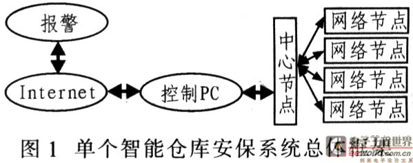

无线传感器网络WSN(Wireless Sensor Network)就是由部署在监测区域内大量的廉价微型传感器节点组成,通过无线通信形成一个多跳的自组织的网络系统,其目的是协作地感知、采集和处理网络覆盖区域中的感知对象的信息,并发给观察者。应用无线传感器网络技术的智能仓库安保系统网络由红外传感器、门磁开关、温度传感器、湿度传感器、煤气泄漏传感器、火灾烟感传感器、玻璃破碎传感器等传感器网络节点组成。在安保网络中采用星型拓扑结构,南多个与计算机相连的无线通信模块作为网络的中心节点,可以和下层网络中的任何一个节点通信,网络节点对环境中的各个参数进行测量、采样,将采集到的数据发往中心节点,并分析、处理中心节点发来的数据、命令,完成相应操作。图1为单个智能仓库安保系统总体框架。

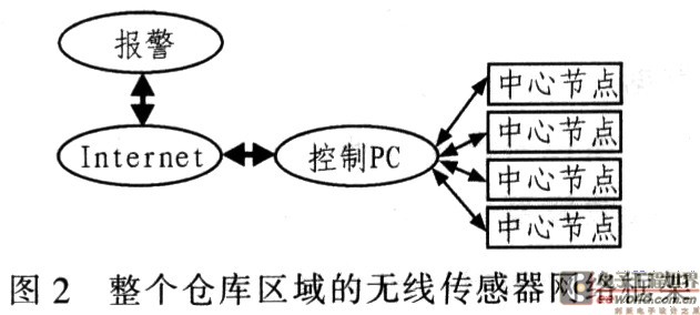

以此为扩展,将图1中的中间节点作为小节点(一个仓库),构成整个仓库区域的无线传感器网络,如图2所示。

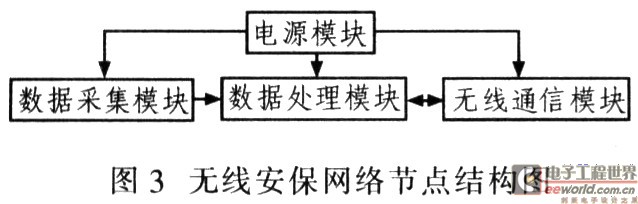

设计传感器节点时,需考虑微型化,扩展性和灵活性,稳定性和安全性,低成本等。智能仓库安保系统的无线传感器网络节点是基本单位,是智能仓库安保系统的基础。无线传感器网络节点要完成数据的采集和传递功能,节点内部的电源模块负责供给能量,电池的使用时间决定节点的使用时间。考虑到扩展性和灵活性,选择常用的元件。系统设计采用模块化设计,通过各功能模块,实现正常工作。传感器节点包括数据采集,数据处理,无线通信和电池等模块,图3为其结构。

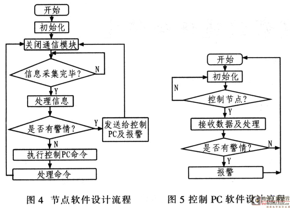

该系统软件设计包括节点软件和控制PC软件两部分。节点软件主要用于实现采集数据,控制能量消耗,控制节点状态等。
控制PC机软件实现的功能包括:接收节点传输的数据,通过处理子程序显示并存储在上位机,控制节点功耗.实时动态监测环境。节点软件设计流程如图4所示,控制PC机软件设计流程如图5所示。
