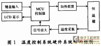

用放置在腔体内的温度传感器测量恒温箱内的温度,产生的信号经过放大后输出反馈信号,再用单片机进行采样,由液晶显示恒温箱内的温度,并通过温度控制算法控制加热装置。所使用的单片机为STCl25408AD,自带A/D转换、EPROM功能,内部集成MAX810专用复位电路(外部晶振20 MHz以下时,可省外部复位电路),ISP(在系统可编程)/IAP(在应用可编程),无需专用编程器可通过串口(P3.0/P3.1)直接下载用户程序,数秒即可完成一片。硬件结构框图如图1所示。

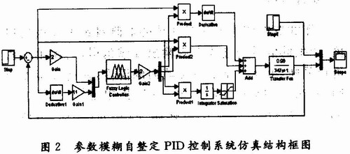

使用该模糊控制器在Simulink中构建整个控制系统,如图2所示。

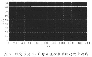

温度控制系统对应仿真结果如图3所示。从上面的仿真结果表明:调节时间ts约为460s,稳态误差ess=O,超调量σ%=O。虽然仿真环境不可能与实际情况完全相同,但它的结果还是具有指导意义的。

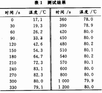

在实际测试中前10 min每30 s采样一次,后10 min每200 s采样一次,测得实验结果如表1所示。

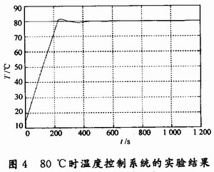

用Matlab软件处理表1中的测试数据,绘制成变化趋势图,如图4所示。
图4为80℃时系统测得的实验结果,由实验结果表明,在实际测量中仍然有较小的超调量和稳态误差,但是基本接近仿真结果,不能排除一些干扰因素。仿真毕竟是在理想的环境下进行的。
