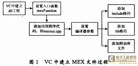

在Matlab与VC混合编程之前,首先要对Matlab的编译应用程序max和编译器mbuild进行正确的设置。对MEX编译器进行设置并生成配置文件即一个后缀为bat的批处理文件,它是通过在Matlab命令窗口输入命令:mex-setup,然后按照输出信息提示选择编译器和路径实现的。Ma-tlab调用VC的方式主要有两种:利用MEX技术和VC动态链接库。本文通过调用VC动态链接库来编写mexrun文件。实际上,在Matlab环境中就可以方便地编辑MEX文件,但对于大型的MEX程序,可能会比较复杂,容易出错,这时就可以利用Visual C++强大的调试功能。图1给出在VC环境中建立MEX文件的过程。

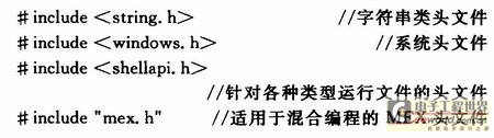

在mexrun.cpp文件中需要包含如下头文件:

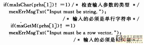

(3)输入的必须是单行字符串,行矢量,如下:

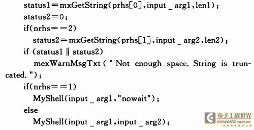

(4)把输入的字符串拷贝到C字符串里面,如下所示:
按照上述流程设置好编译环境和源程序后就可以编译此工程,编译成功后,在debug文件夹中会生成mexrun.dll链接库文件。实验结果表明,只要把mexrun.dll链接库文件放在Matlab的当前工作区中,就可以在GUI设计中的m文件编写中直接调用。

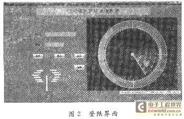

图2表示GUIDE界面下对登录界面进行设置,其中包含了按钮、静态文本框、编辑框和坐标轴。在对每种控件的属性编辑器进行编辑时,Matlab对于每个控件都会在其相应的m文件中初始化出一个回调函数。

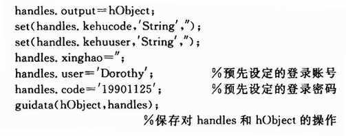

最后,关于登陆界面的密码设置,需要对()pening Fcn函数进行初始化设置,也即是软件包默认的用户账号和密码。这里需要使用函数set()来设置编辑框中输入的字符串即用户账号和密码,并对该账户和密码进行初始化赋值。

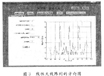

雷达系统分析包含各个部分仿真结果分析,这里选择雷达天线中典型的线性天线阵列仿真结果进行分析。仿真界面实例如图3所示,这里选择的实例是线性天线阵列的增益方向图。其中,阵列中的单元数为19,可以看到当单元问距为1.5个波长、扫描角度为-38°、使用Ham-ming窗进行幅度加权、并用23量化电平时,相应地在-38°处有主瓣产生,并且第一副瓣的电平约为-13.4 dB。若在面板中选择不同的设置值,则可以得到在不同的阵列天线(即阵列中的单元数不同或单元间距不同)、不同的扫描角度、不同的加窗函数、不同量化电平时的增益方向图。
通过该系统进行模拟仿真,并将仿真结果进行对比,可以清晰地了解天线在各个转向角处的增益方向是如何随天线阵列的单元间距、扫描角度、加窗函数、量化电平这些参量的变化而变化的,从而形成对线性阵列天线增益方向图的直观感受。
