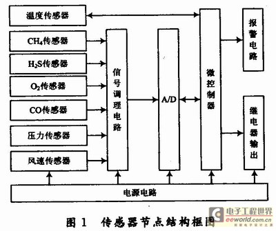

1.2 总体结构
传感器节点电路结构如图1所示。主要包括传感器调理电路、A/D转换电路、报警电路、通用控制输出电路和电源电路。

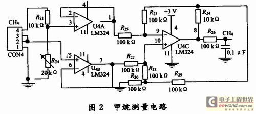

2.2 甲烷测量电路设计
甲烷浓度测量选用了国产的煤矿甲烷检测用载体催化元件,催化元件根据催化燃烧效应的原理工作,由检测元件和补偿元件配对组成电桥的两个臂,遇可燃性气体时检测元件电阻升高,桥路输出电压变化,该电压变量随气体浓度增大而成正比例增大,补偿元件起参比及温湿度补偿作用,其测量电路如图2所示。

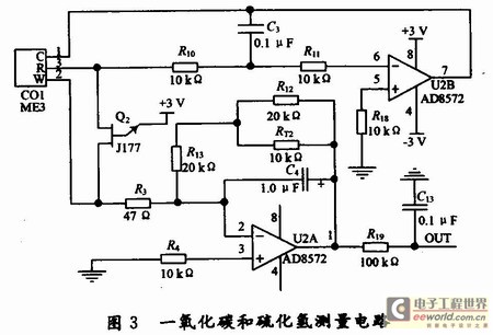

2.3 一氧化碳和硫化氢测量电路设计
一氧化碳和硫化氢浓度测量均选用了国产的电化学气体传感器,电化学元件根据电化学的原理工作,利用待测气体在电解池中工作电极上的电化学氧化过程,通过电子线路将电解池的工作电极和参比电极恒定在一个适当的电位,在该电位下可以发生待测气体的电化学氧化,由于氧在氧化和还原反应时所产生的法拉第电流很小,可以忽略不计,于是待测气体电化学反应所产生的电流与其浓度成正比并遵循法拉第定律。这样,通过测定电流的大小就可以确定待测气体的浓度。其测量电路如图3所示。

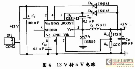

2.5 电源设计
节点供电对于固定节点采用蓄电池供电,对于佩戴型则直接从矿灯去电,由于使用蓄电池供电,因此电源设计时要考虑其转换效率。该系统中电源设计选用了CS51412,CS51411,MAX660三种元件,其中CS51411,CS51412芯片为ON半导.体推出的新型补偿稳压器系列产品,精度高,开关频率性能优异,功能完备,专用于蜂窝基站和无线通信基础设施,其输入电压范围在4.5~40 V之间。MAX660芯片为MAXIM推出的电源转换芯片,可以实现+3 V到-3 V电源的转换。12 V转5 V电路如图4所示。

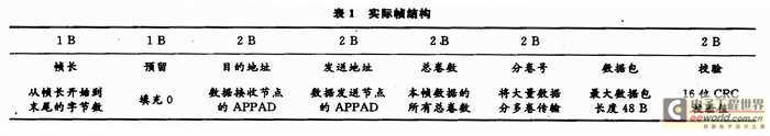

煤矿监控应用系统以帧形式传输数据,帧是一个传输单位。发送帧是在无线网络中实际传输的数据帧,其结构为:前导+UU编码包。其中前导一个字节,数据范围:0x61~0xff,其含义代表无线网络中的不同操作命令,根据操作命令不同在节点系统中UU编码包中的数据可以分为设备描述包、环境数据包、控制指令包、时间同步包、应答包;后面紧跟UU编码包,需要发送的所有数据即实际数据按照UuEncode的方式编码得到UU编码包,其中最大80个字节,每个字节的数据范围为0x20~0x5f的打印字符。可以通过比较接收数据中的字符是否大于0x61来搜索帧头。无线网络中实际要发送的16进制数据在这里叫做实际帧,其结构见表1所示。这些数据在发送前首先要经过编码,编码后填入发送帧的UU编码包。其中实际帧中的每3个字节变换为UU编码包的中的4个字节,所以实际帧中的最大容量为60 B。

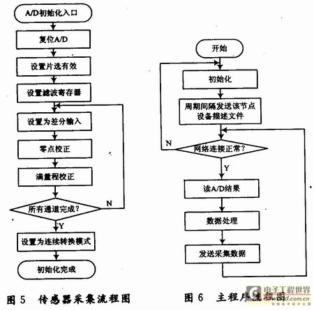

A/D采集程序包含两部分:AD7708的初始化配置和AD中断数据读取。A/D初始化流程图如图5所示。
3. 3 节点主程序设计
节点主程序主要包括几个部分:节点初始化、发送设备描述包申请加入网络、读A/D数据、发送数据包。其流程图如图6所示。
