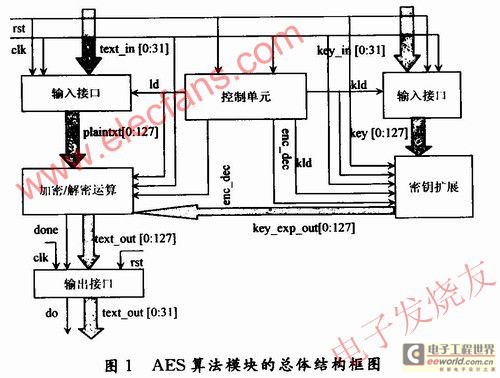

根据AES算法的原理和基本结构,将整个AES算法模块分成4个相对独立的子模块:接口模块、控制单元模块、加解密运算模块、密钥扩展模块。本文所设计的密码算法不包括密钥发生器,所用的密钥通过接口模块由外部输入,加解密运算后的数据经输出接口输出。AES算法模块的总体结构如图1所示。

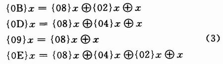

为了降低整个模块的复杂度,考虑将加解密运算中列混合变换的部分电路进行复用,对比加解密运算所乘的多项式,可以发现{03}x可以用
表示,同理:
这样:
由于
,式(8)只需要4个异或门就可实现。将该单元记为xtime()函数。其硬件结构如图2所示。加密时所取的系数较小{01,02,03},所以只需经过一次xtime()单元,便将乘法运算转换为移位操作和加法运算的复合。
而解密时,Mixcolumns()的系数是{09,OB,OE,OD),实现这些乘法显然比加密时需要更多的时间。由式(3)可知,InvMixcolumns()也可用xtime()函数与异或门实现。这样,就可以实现加/解密列混合变换电路的复用,从而节约电路面积,提高解密运算速度。

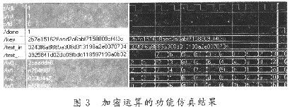

一次完整的加密操作,需要12个时钟周期。其中,10个周期用于10个轮循环变换,1个时钟周期用于初始的密钥扩展,1个时钟周期用于密文的输出。加密运算的功能测试仿真波形如图3所示。
从图3给出的加密运算功能仿真结果可以看出,加密运算与密钥扩展过程是并行进行。当“rst”变为低电平,“ld”变为高电平时,明文3243f6a8885a308d313198a2e0370734与密钥2b7el5l628aed2a6abf7158809cf4f3c分别同时加载到加解密运算模块与密钥扩展模块中;在下一个时钟周期,密钥扩展模块生成1轮子密钥,等待加密轮变换中的密钥加操作。当完成1次加密过程后,“done”信号变为高电平,同时输出密文3925841d02dc09fbdc118597196a0632。从图3中同时也可以看出,密钥扩展模块总是提前一个时钟周期生成下一轮的子密钥,这样可以保证密钥扩展与加密运算同时进行而不会发生错乱,并且还可提高加密速度,节约资源占用和减少面积。使用DC进行综合和优化后,加密运算模块面积不超过20 000个等效门,其中组合逻辑面积为14 264门,非组合逻辑面积为3 878门。

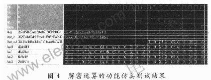

在解密过程中,完成一次解密操作同样需要12时钟周期。其中,10个周期用于10个轮循环变换,1个时钟周期用于初始密钥的加载,1个时钟周期用于密文的输出。在解密过程中,本文采用在解密之前所生成的10轮子密钥,因为解密初始需要的子密钥是密钥扩展得到的最后一轮子密钥,而最后一轮需要的子密钥是密钥扩展的初始密钥。如图4所示。
解密过程与密钥扩展过程不是同步的,当“kld”为高电平时,从第1个时钟周期开始,便将初始密钥2b7e151628aed2a6abf7158809cf4f-3c输入到密钥扩展模块中,之后经过10个时钟周期生成10轮子密钥,并存储到寄存器中。当“ld”为高电平时,密文3925841d02dc09fbdcll-8597196a0632开始加载到解密模块中,经过10个时钟周期将解密的密文输出,同时“done”信号变为高电平,表示解密过程结束,并输出明文3243f6a8885a308d313198a2e0370734。
对比图3与图4仿真测试结果可知,加解密运算的功能正确,即解密运算能够正确地解出加密运算的密文。解密运算模块使用DC进行综合和优化后面积不超过25 000个等效门。其中组合逻辑面积为10 495门,非组合逻辑面积为14 142门。由于密钥扩展与解密过程不是同步进行,占用了寄存器存储解密过程所需的10轮子密钥,所以非组合逻辑面积比加密运算模块大。但需要指出,由于加/解密运算模块部分电路采用复用的方法实现,所以整个加/解密运算模块的实际总面积比没有复用时减小。
