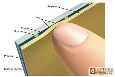

电阻式触控屏幕已摆脱从1970年代就存在的专利限制桎梏,这种技术的工作原理很简单,主要部分是由两层微小空气隙隔离的透明电阻材料组成,一般是淀积在塑料膜和玻璃基板上的氧化铟锡(ITO),其中,顶层是软性的(Flexible),而低层是硬性的(Rigid),中间有许多细小的透明间隔点以隔离两个导电层(图1),当用户手指按压顶层时,在接触点形成电压梯度时,电子控制组件会对之进行感测,并计算出X、Y坐标的位置。
图1:电阻式触控面板原理示意

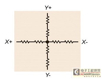

图2:电阻式触控屏幕电极正交电位计
在最简单的四线(Four-wire)电阻式连接中,顶层两端和低层两端分别各连接两个电极,两层的电极互相呈九十度交叉,形成四线星状连接结构,这实际上就是一对彼此正交的电位计(图2),相当于机械操纵杆的平面屏幕模拟。 为了在X轴方向测量触摸位置,触控板的控制器将X-设为接地,而X+偏置为参考电压,然后从Y层的两端读取电压,以找出X轴上两层的接触点。同样地,控制器透过在Y层的电极上加载驱动电压,并从X层读取触摸点电压,可以确定Y轴上的触摸位置。

相反地,这种技术的主要缺点源于触控屏幕的多层结构。其基层一般是玻璃,表面涂有一层均匀的ITO,顶层通常由聚乙烯对苯二甲酸酯(PET)制造,内表面(Inner Surface)也涂有一层均匀的ITO,而外表面(Outer Surface)则有硬涂层,以为保护作用,而形成空气隙以把这些导电层隔离开的细小透明间隔点常在打印制程中产生。这种多层材料堆栈的多层结构对透光性有所影响,一般将降至约透明玻璃透光率的75%,同时,空气间隙可能产生薄雾效应,进一步降低清晰度。此外,这种结构很容易刮伤损坏,而且因为机械轴性不重合,还须仔细校准以确定X、Y坐标范围,其它弱点还包括可能吸收电气噪声,尤其是来自液晶显示器LCD),这时一般须进行滤波,将导致反应时间的延长,当然,控制器一次只能处理一个触摸位置,也是一大局限。

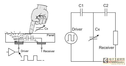

在电气方面,横向模式感测的工作原理非常类似于T桥衰减器电路,使用者的手指实际上相当于一对电容之间的Cx项(图3)。手指触控屏幕表面吸收驱动电极和接收电极之间的耦合电荷,电荷经由大量杂散电容路径返回至电路的接地,这会降低讯号的强度,而降低的程度很容易且可靠地测出。
图3:横向模式感测的工作原理

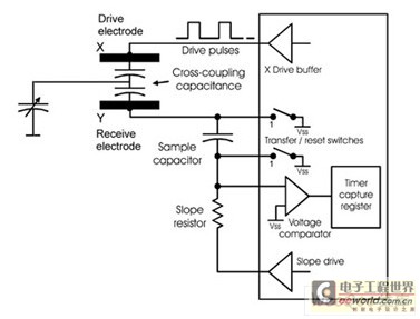

尽管功耗极低,横向模式传感器却容易可穿过好几毫米厚的塑料、玻璃及其它材料,检测出使用多手指触摸,电极可由任何导电材料制作而成,如ITO,而且几乎任何尺寸和形状都可以。噪声消除算法可帮助这些传感器消除LCD等模块产生的噪声,通常毋需单独的屏蔽层,从而提高显示器的光传输性能,同时降低产品的建构成本和背光功率的要求,而厂商推出的QMatrix横向模式电路采用一种双斜坡转换形式,可确保电路对时间和温度的变化具有高度稳定性(图4)。
图4:QMatrix横向模式电路示意图

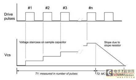

厂商发展的芯片透过与驱动脉冲同步开关的采样电容收集耦合到接收电极中的讯号,并利用一个脉冲串改进讯噪比,每个脉冲串的脉冲数量将直接影响电路的增益,因此,可方便调整电路增益,使其适合于不同的面板材料、按键尺寸和面板厚度。
脉冲串产生的第一个斜坡是加到采样电容上的梯级波形讯号,脉冲串过后,驱动器把斜率电阻的参考端切换为高电平,对采样电容进行放电,直到将电荷用完,电压比较器检测出零交叉点为止,获得零交叉点所需的斜坡时间与X、Y电荷耦合成比例,并随用户手指触摸面板表面而减小(图5)。
图5:零交叉点所需的斜坡时间与X、Y电荷耦合比例图
这种自动调零行为让电路对工作电压和电路参数,如Cs值的变化具有极强的适应能力。该项技术还提供潮湿抑制及固有的抗射频(RF)干扰能力,这是其它电容方法无法望其项背的部分,如面板表面若存在水珠之类的局部水膜,将使讯号耦合略微增加;而使用者手指的触摸则会使耦合减小。这意味着少量的潮湿会造成错误的方向变化,导致误触发,这是令其它解决方案感到头疼的问题。潮湿水膜的出现可能引开电荷,但由于水膜的建模模型是一个依赖于时间特性的分布式RC网络,电荷收集中门控时间的使用(微秒数量级或更短)抑制水膜的影响。

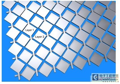

由于组件可以在片上执行所有讯号调节任务,故只需少量离散式电阻与电容,再加上一个简单的序列接口,如I2C即可。从软件程序设计人员的角度来看,组件拥有简单的命令集(Command Set)和用于不同寄存器的储存映像结构,这样一来,设计人员的主要任务就简化为设计感测矩阵和编写接口代码。投射式电容触控屏幕需要一个X、Y透明电极矩阵(图6),以精确确定手指的位置。
图6:投射式电容触控屏幕所需之X、Y透明电极矩阵
上述通常需要在玻璃或塑料涂敷的透镜后迭压两层或两层以上的ITO,由于每增加一层就会增加成本,并降低9%的透光性,因此应该尽可能减少层数。虽然厂商的触控屏幕芯片完全能支持多层钻石型图案,但这些芯片也可采用专有的单层膜技术。相较多层技术,单层膜电极的透明度要高得多、薄得多,成本也低得多,这些优点自然使其大受设计人员青睐。

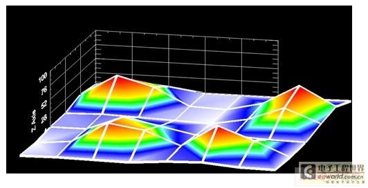

利用单层膜同步执行双触点检测也是可行的,但若采用能够同时解决多触点事件的双层技术,性能便会好得多。如图7显示在一个实验室测试模型中使用者用三根指头和大拇指时,电场的三维测量结果。
图7:使用多手指时电场三维测量结果

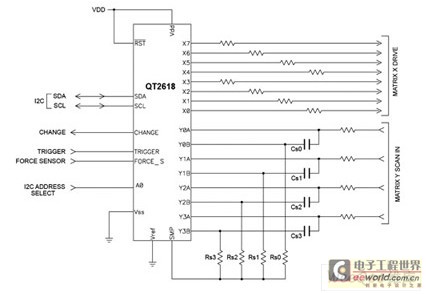

透过连接一个放在六电极Y层上的八电极X层,控制器可支持大至8寸的双触控屏幕,而且这种多功能控制器能感测多达六个滑块或四十八个离散式按键,或按键、滑块与触摸区域的组合,该控制器为接脚数精简的版本,利用类似的简单布线图(图8),能够驱动八条X轴和接收四条Y轴,或区分多达三十二个离散式按键。
图8:控制器电路图
而直接影响增益的斜率电阻器一般在1mΩ数量级,X和Y方向上可选配的电阻器能改善电磁兼容(EMC)性能和抗静电放电(ESD)能力,典型值在1~20kΩ范围。除了控制器外,厂商并推出触控屏幕演示*测工具套件,设计人员毋须使用使用者界面解释手势,如某个手势可能包含两根手指以水平或垂直方式或成某一角度的分开行动,在照片应用的情况中,这也许意味着对图像的某个区域局部缩放,而在全球卫星定位系统(GPS)地图绘制应用中,相同的动作则可能集中在某个特定区域或感兴趣的街道。此外,旋转手势可能代表旋转CAD程序三维空间中的某个物体,或是游戏作战区中某个外星指挥官的太空舰队着陆。正如其它众多创新一样,在设计人员的工具套件中增加概念简单的工具,可以激励创新性,催生出在诸多同类产品中脱颖而出的产品。
