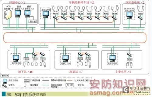

门禁系统是以车站为单位,由车站车控室的ISCS系统工作站对车站内门禁设备进行统一监视以及相关联动;中央级门禁管理系统负责对全线门禁系统配置设备参数、人员授权、数据存储,同时,也具备设备状态监控、报警响应、报表查询等功能。ACS系统结构见图1。

中央级系统构成及实现功能
控制中心门禁服务器负责对全线门禁系统设备参数配置,数据存储,管理工作站到终端设备的控制指令以及用户管理,该服务器上安装门禁管理服务器端软件、数据库。门禁服务器接收门禁操作工作站的控制信令并解析发送至指定车站门禁控制器,再传至门禁终端设备。
系统设置2台发卡授权工作站和2台客户端操作工作站,具体如下。
2台工作站作为门禁系统的授权工作站,在系统使用专用的发卡器通过RS232直接与授权工作站连接,在授权发卡时,发卡器将卡号读入到授权工作站,授权工作站读取卡号信息后为员工卡设置各类参数并记录持卡人个人资料通过网络存储至门禁应用服务器的数据库中。
2台工作站作为门禁系统的操作客户端,安装门禁管理客户端软件,操作员根据不同的用户名和密码登录门禁系统工作站,根据不同的操作权限,可以对全线门禁系统或部门门禁系统设备进行控制管理以及查询,并能打印报表,可以监视全线或部门车站门的开闭状态和报警信息,实现本标书要求的中央级门禁系统功能和工作人员考勤功能。
ISCS综合监控系统在中央级通过ISCS服务器与门禁系统的ACS服务器进行通讯,主要完成历史数据查询等功能。中央级ISCS服务器与车站级ISCS服务器(或称ISCS车站级工作站)为ISCS系统内部通讯。

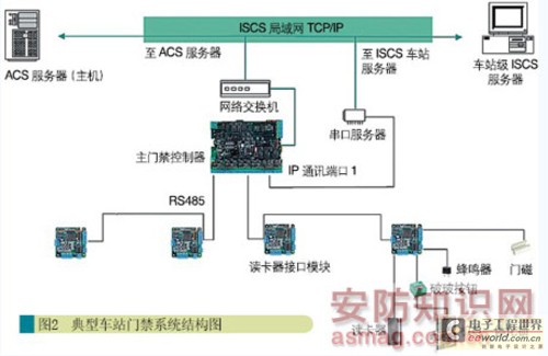

车站级门禁系统(见图2)主要由ISCS车站工作站以及网络交换机组成,该工作站上安装车站级ISCS综合监控应用软件。车站级不设置专用的管理工作站运行ACS管理工作站软件,门禁系统车站级功能,由ISCS综合监控应用软件实现。
图2
车站级ISCS综合监控应用软件包含众多系统模块,包括BAS、FAS、ACS等,ACS门禁系统作为其中一个应用模块,车站级ISCS工作站通过交换机以TCP/IP方式接入ISCS局域网,与中央级ISCS服务器连接。

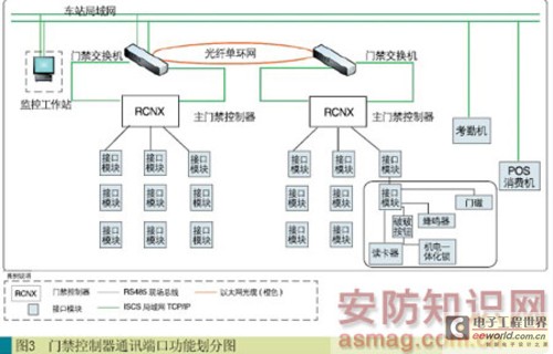

现场级门禁系统由门禁控制器、接口模块以及各类终端执行设备组成,控制器最多可管理16个门禁点(读卡器接口模块)。读卡器接口模块放置在现场,负责单个门禁点的设备(读卡器、机电一体锁、出门按钮、门磁)功能执行;此结构将执行功能和管理功能设备分开,大大减少了控制器的使用数量。
控制器通过RS485串行总线与读卡器接口模块进行通信。接口模块作为门禁终端设备与控制器的桥梁,连接控制器。每个接口模块的单点故障不会影响其他门禁保护区的正常工作。读卡器接口模块与读卡器之间以维根(Wiegand)格式进行通讯;门磁等就地设备向读卡器接口模块提供干接点。
控制器的一个TCP/IP端口通过ISCS网络连接至门禁服务器,实现控制中心门禁服务器与门禁控制器的连接,接收控制中心门禁服务器和管理工作站对门禁控制器的运行参数设置、授权管理、远程控制,上传门禁控制器事件信息。
控制器通过另一个TCP/IP端口连接至ISCS管理工作站,实现ISCS系统对门禁设备的运行状态的实时监视,报警事件处理,远程控制等功能。门禁控制器通讯端口功能划分见图3。
