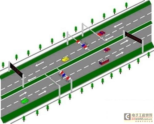

现场模拟效果图如下图所示:
现场效果模拟图
高速卡口雷达测速

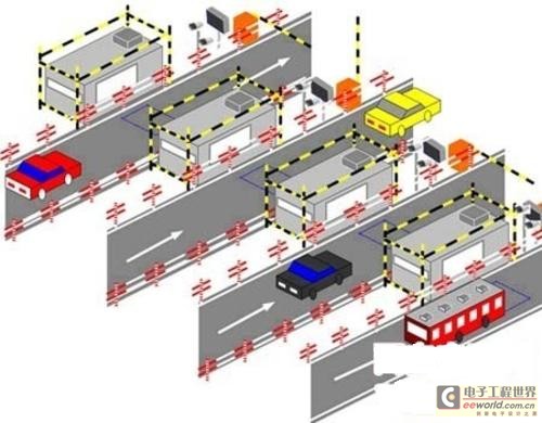

2.收费站处罚点
设备设置在收费站的收费船岛上,也可对出收费站的车辆进行抓拍识别,也可采用人工识别的方式稽查超速车辆,对超速违法车辆进行处罚。如采用对出收费站车辆抓拍识别方式,由于在这个位置的车辆相对处于静止状态,可以采用视频触发抓拍方式,大大减少施工成本,更重要的是,同一车辆,根据测速点到收费站所用时间,可以同时实现区间测速的功能。示意图如下:
系统示意图
