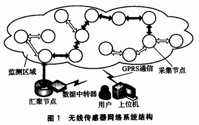

整个无线传感器网络由若干采集节点、1个汇聚节点、1个中转器、1个上位机控制中心组成,系统结构如图1所示。无线传感器网络采集节点完成数据采集、预处理和通信工作;汇聚节点负责网络的发起和维护,收集并上传数据,将中转器下发的命令通告采集节点;中转器负责上传收集到的数据并将控制中心发出的命令信息传递给汇聚节点;控制中心负责处理最终上传数据,并且可以由用户下达网络的操作命令。
采集节点和汇聚节点由CC2430作为控制核心,采集节点可采集并传递数据,汇聚节点负责收集所有采集节点采集到的数据。中转器采用ARM处理器作为控制核心,和汇聚节点采用串口通信,以GPRS通信方式和上位机控制中心进行交互。上位机控制中心实现人机交互,可以处理、显示上传的数据并且可以直接由客户下达网络动作执行命令。

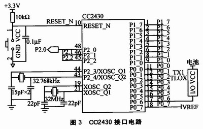

控制模块主要由CC2430及其外围电路构成,完成对采集数据的处理、存储以及收发工作,并对电源模块进行管理。芯片CC2430包括21个可编程I/0口,其中8路A/D接口,可满足多路传感器的采集、处理需求。如图3所示,CC2430自带了一个复位接口,外接一个复位按键可以实现硬件初始化系统。32 MHz晶振提供系统时钟,32.768 kHz晶振供系统休眠时使用。

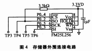

节点选用芯片FM25L256作为存储设备,这是一款256 Kb铁电存储器,其SPI接口频率高达25 MHz,低功耗运行以及10年的数据保持力保证了节点数据存储的低成本以及可靠性。存储器外围电路连接如图4所示。

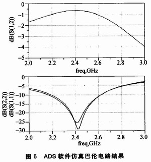

TI公司提供了一个适用于CC2430的微带巴伦电路,这个设计把无线电RF引脚差分信号的阻抗转换为单端50 Ω。由于该电路直接影响节点的通信质量,在使用前必须对其进行仿真验证。设计中选用ADS仿真软件进行仿真,采用了版图和原理图的联合仿真方法。仿真电路图如图5所示,微带电路为TI提供的微带巴伦电路,分立元件均选自村田公司元件库内的模型,严格保证了仿真数据的真实性和可靠性。仿真结果如图6所示,由图可以看出巴伦电路在工作频段内(2.400~2.4835 GHz)信号传输特性高效、稳定。

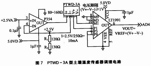

PTWD-3A型土壤温度传感器采用精密铂电阻作为感应部件,其阻值随温度变化而变化。为了准确地进行测量,采用四线法测量电阻原理,将电阻信号调理成CC2430芯片A/D通道能采样的电压信号。图7中,由P354运算放大器、高精度精密贴片电阻以及2.5 V电源构成10 mA恒流源。10 mA的电流环流经传感器电阻R1、R2将电阻信号转换成为电压信号,由差分放大器LT1991一倍增益将信号转换为单端输出送入CC2430芯片的ADC通道进行采样。

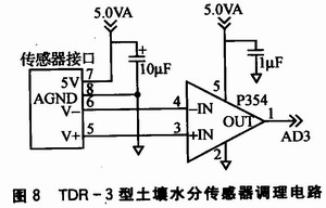

TDR-3型土壤水分传感器输出信号即为电压信号,其调理电路如图8所示。传感器输出信号通过P354运算放大器送入CC2430芯片的ADC通道进行采样。

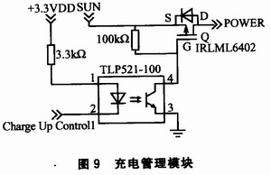

作为环境监测的无线传感器网络应用,节点需要在野外无人看守的情况下进行工作,能量补给是系统持续工作的重要保证。本设计采用太阳能电池板为节点在野外工作时进行电能的补给,充电管理模块则是根据日照情况以及电池能量状态对铅酸电池进行合理、有效的充电。如图9所示,光电耦合器TLP521-100和场效应管Q共同构成了充电模块的开关电路,可以由CC2430芯片的I/0口很方便地进行控制。

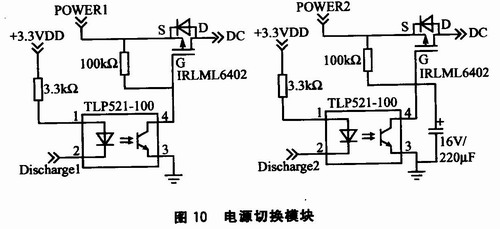

在太阳能电池板对电池充电时,电池不能对系统进行供电,因此设计中采用了双电源供电方式,保持“一充一供”的工作状态,双电源切换管理模块负责电源的安全、快速切换。如图10所示,采用了两个开关电路对两块电源进行切换。
在电源进行切换时,总是先打开处于闲置状态的电源,再关闭正在为系统供电的电源,因此会在一段短暂的时间内同时有两个电源对系统供电,这是为了防止系统出现掉电情况。
