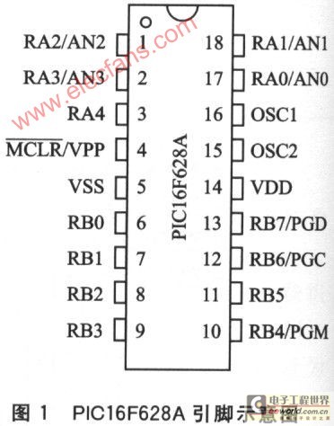

微处理器使用的是Microchip公司生产的PICl6F628A单片机,其引脚如图1所示。该单片机为精简指令集型处理器(RISC),共有35条汇编指令,使用起来简捷有效。PICl6F628A共有18个引脚,标准工作电压为5 V,外接晶振最大可以达到20 MHz。其内部资源非常丰富,含有2 KB的Flash程序存储器、224B的数据存储器、2个模拟比较器、1个PWM控制器、1个16位的定时器/计数器,1个8位定时器/计数器,1个8位定时器,以及上电启动电路、掉电复位电路和看门狗电路等。PICl6F628A还能够响应定时器、比较器、RB端口等多种硬件中断合理地使用这些资源可以有效简化外围电路,降低产品的成本(本设计未用的片内资源此处没有列出)。

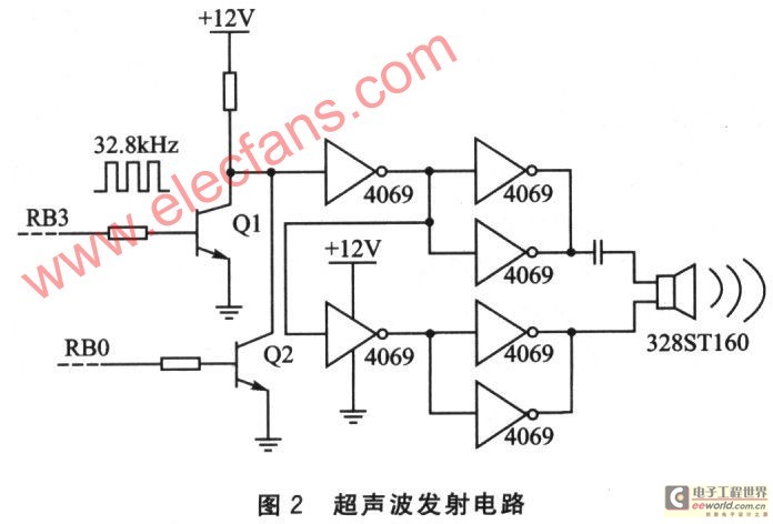

发射部分电路图如图2所示。超声波发射换能器采用328STl60,其中心频率为32.81.O kHz。使用PIcl6F628A单片机的PWM控制器,由RB3端口输出约32.8 kHz的方波信号,并通过三极管Q1和4069进行电压和电流的放大,从而驱动发射换能器发射出超声波信号。其中三极管Q2是为系统自检而设计的。在正常的探测过程中,RBO端口一直输出低电平,使三极管Q2保持截止状态,不会影响超声波发送换能器的正常发射。

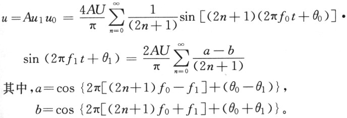

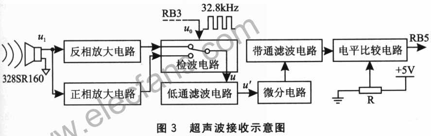

接收部分电路图如图3所示。超声波接收换能器采用328SRl60,其中心频率亦为32.8士1.0 kHz。由于接收换能器直接接收到的信号比较微弱,首先需要通过运算放大器进行放大。这里使用的运算放大器型号为TLO62,为了配合后面进行检波,分别组成正相和反相放大电路。检波电路实际上使用了双向模拟开关芯片4066,利用超声波发送的驱动信号作为检波的参考信号,即由RB3控制4066的模拟开关的切换。当RB3电平为高时,连通正相放大电路;当RB3电平为低时,连通反相放大电路。这相当于把放大之后的信号不停地乘以土1,其切换频率和超声波的发送频率一样。设该频率为,fo,则模拟开关所产生的等效信号是频率为fo,幅值为土1的方波,设之为uo。则由傅里叶级数可得uo。的表达式为:
设接收信号为u1=Usin(2πf1t+π),设正相和反相放大电路的放大倍数为A,则通过检波电路之后的信号u的表达式为:
其中,fo。为超声波发送信号的频率,θ0为其初相角,f1为接收到的超声波信号的频率,θ1为其初相角,U为其幅值。
由于多普勒效应,如果没有运动物体反射超声波,则,fo=f1;一旦有运动物体反射超声波,则fo一f1≠O。虽然fo和f1都比较大,但是由人体运动所产生的频差,即,fo一fl的绝对值却不会太大。由上面的公式推导结果可以看出,只要经过一个低通RC滤波器把高频信号滤掉,便可以得到由人体运动所产生的特征信号
接着通过一个微分器对u’进一步处理,得到变化更加明显的波形,从而可以有效提高探测灵敏度。再通过带通滤波器除去无用信号或者干扰信号之后,经过比较器输出波形送至单片机RB5端口,利用单片机的RB口中断便可以实时处理接收到的脉冲信号。如图3,调节R可以改变电平比较电路的比较电平,从而使该装置的正面最大探测距离在1~5.5 m可调。

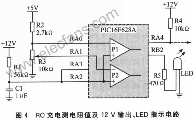

如图4所示,利用PICl6F628A单片机RA4端口为集电极开路的结构特点,可直接在RA4端口加个上拉电阻,即可方便地实现对照明装置的控制。PIC系列单片机端口的驱动能力非常强,能够直接驱动LED。当探测到运动物体时,单片机通过RA4端口输出+12 V电平信号驱动照明设备,同时通过RB2端口控制LED闪亮一次。
另外,调节R3可以使+12V电平信号的持续时间在15~1800 s变化。该功能主要利用单片机内部的两个比较器,结合外围RC充电电路来实现对:R3位置的检测。具体过程如下:通过对单片机的控制字进行设置,使比较器P1和P2的正相输入端在单片机内部连接在一起并与RA2端口相连,RA0、RAl、RA2都为输入端口,如图4所示。
在正常状态下RA3为输出端口,且输出为低电平,此时电容Cl和比较器P1、P2处于稳定状态。当需要测试R3滑动头的位置时,RA3端口则从输出变为输入,并且单片机内部的定时器开始计时。这样一来+12 V便通过电阻R1开始对电容C1进行充电,当端口RA2的电平超过端口RAl时,比较器P2的输出会发生变化,引起单片机的比较器中断。在中断服务程序里,读取定时器的数值便可以计算出电阻R3滑动头的位置。然后再把端口.RA3恢复成输出低电平,使电容C1放电,整个电路回到初始的状态,为下一次检测做好准备。比较器P1的作用是防止比较器P2出现意外。当端口RA2的电平超过端口RAl时还没产生中断的话,就由比较器P1产生中断,并使电容C1停止充电,避免端口RA2和RA3的电平过高,使单片机损坏。对电阻R3的测量是为了设定照明设备的点亮时间,精度要求并不高,所以使用该电路进行测量不但简单方便成本低,而且实际当中使用效果良好。

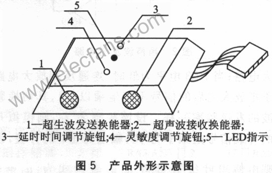

该装置外形如图5所示,底部有悬挂卡口,可以方便地安装在通道的墙壁上。顶部的灵敏度旋钮可以调节探测的灵敏度,延时时间旋钮可以调节来人之后照明装置点亮的时间。顶部的LED能够指示正常状态下的探测情况以及自检失败时的故障。
实践证明,该装置不仅安装方便,而且使用效果良好,能够满足多种场合下的来人探测要求。另外,该装置探测灵敏度高,稍作调整也可以作为安防系统的报警装置使用。
