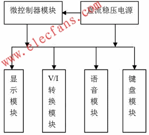

本设计采用单片机作为主要控制部件,通过键盘预置输出电流值并采用液晶模块实时显示。整个系统硬件部分由微控制器模块、电压-电流转换模块、键盘模块、显示模块、直流稳压电源模块和语音提示模块组成。系统结构框图如图1所示。
图1 数控DC电流源系统
微控制器是整个系统的核心,负责整个系统的运作。为了能够做到硬件电路简单,系统性能稳定可靠,便于实现语音播报、键盘设置和信息实时显示等功能的协调,通过多种方案论证后,选用凌阳十六位单片机SPCE061A。该单片机采用现代电子技术——片上系统SOC(system on a chip)技术设计而成,内部集成有ADCDAC、PLL、AGC、DTMF、LCD-DRIVER等电路(与IC型号有关)。它采用精简指令集(RISC),指令周期均以CPU时钟数为单位。另外,它还兼有DSP芯片功能,内置16位硬件乘法器和加法器,并配备有DSP拥有的特殊指令,大大加速了各种演算法的运行速度。同时可以在Windows环境下使用凌阳十六单片机应用开发工具,该工具支持标准C语言和凌阳单片机汇编语言,集汇编、编程、仿真等功能于一体,大大加快了软件开发过程。凌阳单片机具有高速度、低价、可靠、实用、体积小、功耗低等特点,用该单片机作为控制器比较合适,在硬件电路简单的前提下容易实现A/D、D/A转换、语音提示、PID运算等功能。

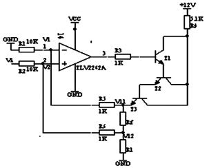

电压-电流转换模块由精密运放与3个晶体管组成的达林顿管电路构成。转换电路利用晶体管平坦的输出特性和深度负反馈电路使输出电流稳定。如图2所示,此V/I转换电路的带负载能力强,电流输出范围达0~3A。输出电流Io经反馈电阻Rf得到一个反馈电压Vf,Vf= V11-V12,通过R5、R6加到运算放大器的两输入端,设运放两端的电为V1、V2,Vi由单片机DAC输出。因为理想运放的输入电流约等于零,且V1=V2,则有V12[1-R6/(R2+R6)]+ViR6/(R2+R6)=V11R1(R1+R6)。由于V12=V11-Vf,则V11R2/(R2+R6)+(ViR6-VfR2)/(R2+R6)=V11R1/(R1+R5)。令R1=R2=10kΩ,R5=R6=1kΩ,则有Vf=ViR6/R2=Vi/10。若暂不考虑反馈时,Io=Vi/(10Rf)。
图2 V/I转换电路图
由此可见,输出电流的标定由D/A转换的输出电压Vi和Rf决定,为线性变换。Rf由大线径康铜丝制作,其温度系数很小(5×10-6/℃),大线径可以使其温度影响减至最小。3个三极管应选用大功率管TIP122,且使用散热片,以保证管子工作在线性区。

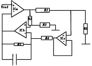

电压-电流转换模块的组成还有另外一种方案,采用3个运放构成输出电流可变的电流源,如图3所示。输出电流I=Vi/R1,为使R1两端的电压保持恒定,由差分放大器IC1b通过射随器IC1c监测R1两端的电位,此电位经IC1b的7脚加到比较器 ICa的反相输入端与Vref比较。比较结果使比较器的输出端变化,直到平衡为止,即Vr1=Vi。电路中的电容用于补偿ICa的频率,减少控制环路的延时。只要R1=R2=R3=R4=R5,此电路的性能较好。但此电路的带负载能力不强,环路延时补偿对电路的稳定有较大影响。
图1 数控DC电流源系统
微控制器是整个系统的核心,负责整个系统的运作。为了能够做到硬件电路简单,系统性能稳定可靠,便于实现语音播报、键盘设置和信息实时显示等功能的协调,通过多种方案论证后,选用凌阳十六位单片机SPCE061A。该单片机采用现代电子技术——片上系统SOC(system on a chip)技术设计而成,内部集成有ADC、DAC、PLL、AGC、DTMF、LCD-DRIVER等电路(与IC型号有关)。它采用精简指令集(RISC),指令周期均以CPU时钟数为单位。另外,它还兼有DSP芯片功能,内置16位硬件乘法器和加法器,并配备有DSP拥有的特殊指令,大大加速了各种演算法的运行速度。同时可以在Windows环境下使用凌阳十六单片机应用开发工具,该工具支持标准C语言和凌阳单片机汇编语言,集汇编、编程、仿真等功能于一体,大大加快了软件开发过程。凌阳单片机具有高速度、低价、可靠、实用、体积小、功耗低等特点,用该单片机作为控制器比较合适,在硬件电路简单的前提下容易实现A/D、D/A转换、语音提示、PID运算等功能。
图2 V/I转换电路图

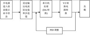

在工作过程中, SPCE061A单片机将被预置的电流值通过换算进行D/A转换,以输出电压驱动V/I转换电路实现电路输出,并将该电流值对应的电压值通过闭环回路,经A/D转换后输入单片机系统,再通过PID算法调整电流输出。整个系统工作流程图如图4所示。

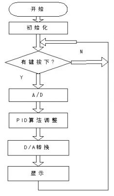

系统软件设计在凌阳十六单片机应用开发工具unSPIDE1.16.1中进行,采用凌阳单片机汇编语言和标准C语言对单片机进行编程。主要实现5个功能:(1)系统的初始化,包括各外围接口设备的初始化;(2)键盘输入;(3)D/A、A/D转换; (4)PID算法进行电流调整;(5)语音提示和电流显示。其主程序流程图如图5所示。

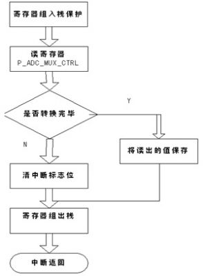

A/D转换部分程序主要用于将采样电阻采到的模拟电压信号转换为数字信号。采样信号由IoA6输入并直接送入缓冲器P_ADC_MUX_Data,在ADC自动方式被启用后,会产生一个启动信号,此时,RDY=0,DAC0的电压模拟量与外部的采样模拟比较,以尽快找出外部信号模拟量的数字量,A/D转换的结果保存在SAR内。当10位A/D转换完成时,RDY=1,此时,通过读P_ADC_MUX_Data单元可以获得10位A/D转换的数据。其IRQ1 中断服务程序的流程图如图6所示。
