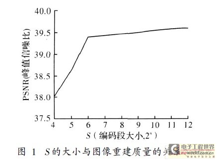

1)编码段大小S的选取:如图1所示,S>64时,重建图像的客观质量增加趋于平缓,所以在实现时选择S大小为64,这样一个编码段所需的编码原数据存储量为8kB,从而可以保证对编码段的编码过程在数据存储器L1中完成,而无需Cache和DMA在各级存储器之间转移数据,提高了编码效率。

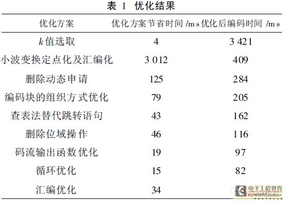

2 优化结果
选用Lena图像和Area图像在压缩比率为8的情况下进行测试,测试结果如表1所示,可见文中的优化方案可将编码时间由原来的3 425 ms优化至48 ms,时间节省98.6%,提高了CCSDS图像压缩算法编码的实时性能。
