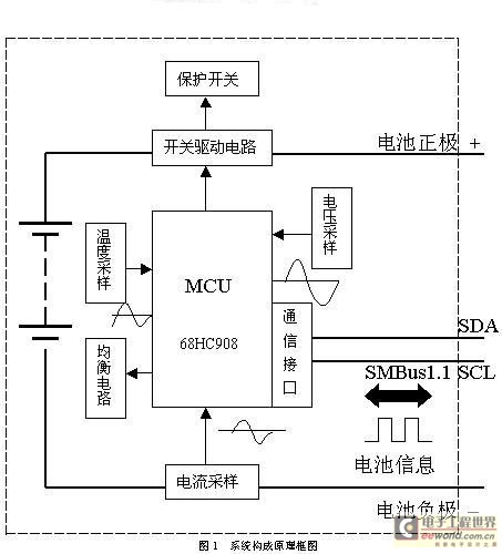

系统构成原理框图如图1所示。
本系统采用Motorola68HC908单片微处理器(简称MCU)对4节串联的18650型锂离子电池进行统一管理。该MCU具有12K闪速内存贮器,可在线擦写10万次。具有14路A/D 10位的信号采集口,两路增益可编程运算放大器,具有SMBus1.1接口和低功耗工作模式,可以方便实现多路模拟信号的采集和按SMBus1.1协议实现数据通信功能,另外该系列MCU在设计上具有完善的电磁兼容防护措施,具有抗干扰能力强,可靠性高的特点,可广泛应用到电力电子、汽车控制、及军工领域,可以实现对镍氢电池、镉镍电池、锂离子电池的智能控制,满足智能化电池的设计使用需求。在本方案中,通过MCU与电池组互连的方式使智能电池主要具有以下功能:

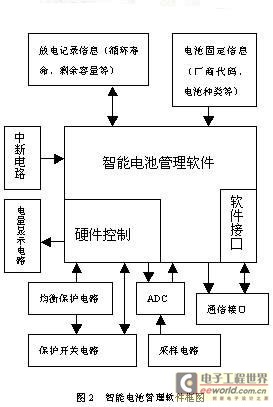

智能电池管理系统软件是被写入到68HC908的FLASH 中,经过电路处理电池的电流、电压、温度模拟信号转换成数据,根据这些数据结合电池的特性,完成系统功能方案指定的功能并且可以向与智能电池和电台提供相关电池的信息。软件的硬件平台是68HC908单片机,软件的开发平台为68HC908集成开发环境。程序结构框图如图2所示:
另外,智能电池提供统一的智能接口,这些智能的接口可以通过SMBus1.1协议进行访问。智能充电机、用电器可以采用相同的总线技术按照SMBus1.1规范的协议简单、方便地访问这些接口。智能电池提供的这些接口能满足用电器及充电机向系统化、统一化、智能化方向发展要求。用电器、充电机通过读取这些信息可以知道智能电池制造、使用的全过程信息及电池当前使用的状况。
