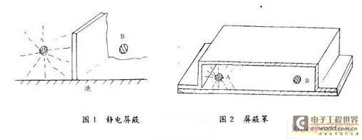

屏蔽方法:将一块金属板置于两个被屏蔽的电路中间,并使各金属板与地作电气连接,如图l所示。这样从一点发出的电力线均被屏蔽板挡住,即起到静电屏蔽作用。
也可作成屏蔽罩,如图2所示,也能获得好的屏蔽效果。由图2看出,A点的电力线也达不到B点,因此也能起到良好的静电屏蔽作用。
加大A、B距离,以减小杂散电容,也可减弱电容祸合作用,但这种方法受到体积限制,一般无法采用。特别要注意静电屏蔽体与地之间的接触必须良好,若接触不好,屏蔽体与地之间将有电位差,影响屏蔽效果。因此要求屏蔽盒应作导电防腐处理,所用螺钉,铆钉等固定不宜太稀,尽量使电接触良好,减小接地电阻,减小接地电感。
