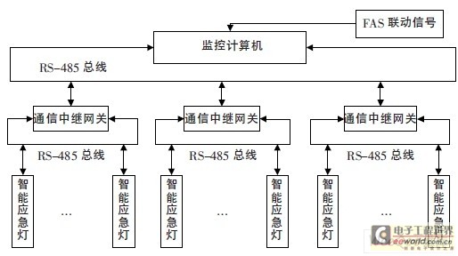

图1 展示了采用双环形总线拓扑结构的消防应急灯具智能监控系统, 包括上位监控计算机、中继网关和智能消防应急灯具三级, 通过两级RS-485 环形总线进行相互通信。所有的控制命令都由监控计算机发出, 通过第一级总线环路传送到中继网关, 再由中继网关通过第二级总线环路网络传递至每个灯具, 灯具执行命令后, 依次通过第二级、第一级环路返回执行结果。在该系统中, 监控计算机从火灾报警系统(FANS) 获得火源信息, 智能决策选择最优逃生路线, 通过总线网络将指令信息传递至中继网关, 然后再由中继网关发送至各灯具, 指示安全可靠的逃生通道。
图1 具有双环形总线的消防应急灯系统。
总线型拓扑结构简单, 控制方便, 易于扩展, 所以目前大多数消防和门禁系统都是采用这种拓扑结构。环形网络还具有较好的可靠性, 如果环形总线在某处断开, 则可分成两个总线网络, 分别连接到主站的两个接口上, 仍然能够保证主站与从站之间的信息交换, 大大提高了网络传输的可靠性。两级环形总线结构的另一个优点是, 多个环路可并行工作, 均衡并减轻单一总线上的通信负载。

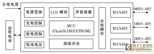

图2 为独立供电型中继网关总体结构图。在主电状态下, 通过市电获得工作电源。在应急状态下, 由自带电池提供工作电源。网关具有电源变换、电池充放电控制功能。在整个消防应急系统中, 中继网关可以通过平常的抽样和制定灯具查询该环路灯具状态, 与下位机节点通信时, 将发送第一个节点ID 而功能码以及它们的数据项还有校验码所形成的数据帧, 通过RS-485 总线发送到第一个节点上, 之后变为接收状态, 接收第一个节点发送过来的数据帧并进行解析。当解析出下位机节点发送故障报警时, 将报警信息显示在液晶显示屏上, 并启动声光报警。由于监控主机程序中设有定时器, 因此,如果节点未能在一定的时间发送回数据帧, 则提示异常, 提醒相关人员进行检查。如果未出现报警信息, 则再轮询下一个节点。
图2 独立供电型中继网关结构图。
系统使用主从通信协议, 两级环形网络都采用RS-485 总线。在系统网络拓扑中, 中继网关作为第一级环路总线网络的从站, 同时又是第二级环路的主站。中继网关需要3 个串口,1 个负责接收监控计算机命令以及把灯具和网关本身的信息整理后回馈, 另外两个串口正好形成环路主站,1 个负责发送,1 个负责接收, 如果出现环路断线, 则两个都可以作为发送。

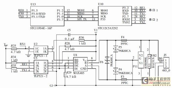

综合考虑成本和性能等因素, 本设计使用STC12 单片机的同步串行口(SPI) 和另一个带有串口的单片机STC11F04E( 以下简称为STC11) 来扩展串口, 其原理如图3 所示。其中TX、RX 分别是串口的数据发送信号和数据接收引脚。RE 用于控制MAX485 的接收或发送状态。
图中下部分给出了光电隔离型RS-485 接口原理。3 个RS-485 接口使用相同的原理, 但3 个接口中MAX485芯片的工作电源是各自独立的。
图3 中,SCK、MISO、MOSI 分别是SPI 接口的时钟信号、主站输入信号、主站输出信号。定义STC12 的SPI 接口工作在从站方式,STC11 作为SPI 主站。由于STC11 单片机没有SPI 功能, 必须用软件模拟SPI 主站功能, 这里仅将STC11 作为字节数据传输的中转站, 不进行信息帧的校验、存储和转换。监控计算机发出指令经STC11 的串口接收, 通过SPI 发送至STC12 进行处理。STC11 再通过SPI 接收返回信息, 然后通过串口发送至监控计算机。设计中,STC12 通过在SPI_TX 引脚的输出下降沿,告知STC11 启动模拟SPI 主站功能, 从STC12 的SPI 接口寄存器中读取一个字节数据。
图3 用SPI 扩展串口的电路构造。

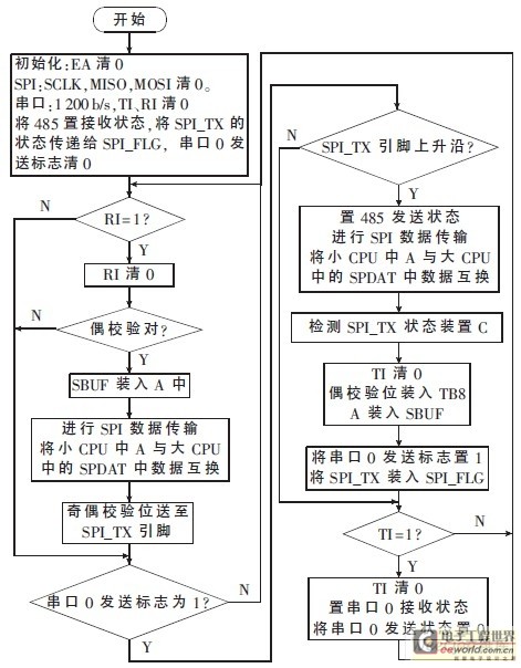

图4 为单片机采用查询方式的程序流程图。RI、TI分别是串口接收标志和发送标志。TX_FLG =0 表示STC11 处于接收状态,TX_FLG=1 表示发送状态。子程序SPI_BYTE 实现模拟SPI 主站功能。
图4 扩展串口的STC11 单片机流程图。

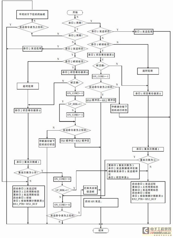

在第二级环路通信中, 中继网关作为环路主站, 由STC12 单片机的串口1 和串口2 构成的两个RS-485 端口实现。3 个通信端口分别设有独立的接收(RX) 缓冲区、发送(TX) 缓冲区以及专用标志寄存器。
实现环路通信主站的软件结构如图5 所示。正常工作时, 两个串口一个作为发送方, 另一个作接收方。比较接收方的接收数据与发送方的发送数据, 若相等则环路总线是通的;否则,总线出现断路故障,用标志位LP_BRK=1表示。
注: 串口工作周期包括串口发送过程和等待下位机接收过程和该串口接收三部分。
图5 环形总线主站通信流程图。
在 环路总线完好的情况下, 在线的灯具总是既连接在串口1 上, 也连接在串口2 上。在环路断线状态下, 对每个灯具, 从串口2( 或串口1) 发送命令, 若接收到正确应答数据, 则记录该灯具连接在该端口上, 用标志位ON_COM2 =1 ( 或ON_COM1 =1) 表示; 若应答信息超时或返回信息不正确, 则重发相同命令数据至多3 次, 仍然收不到正确应答信号, 则判断该灯具没有连接在该发送端口上, 用ON_COM2=0( 或ON_COM1=0) 表示。这样, 根据每个灯具所连接串口的不同, 可以判断环路断线所在位置。
当环路断开时, 两个串口都作为命令发送方, 整个环路分为两个单总线结构, 提高了网络传输可靠性。
