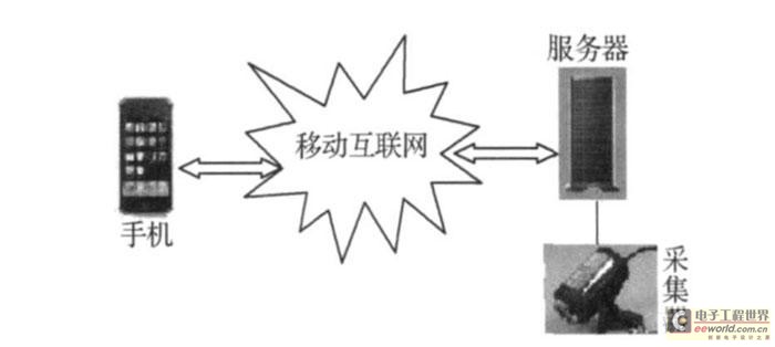

手机移动监控系统由视频采集器、服务器、移动互联网和手机4个主要部分组成, 整体架构如图1所示。
图1 整体架构图

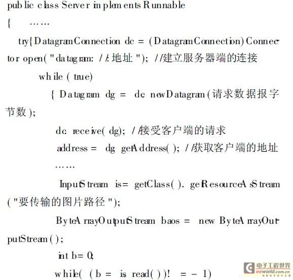

系统服务器平台使用Apache Tom ca,t 对于服务器端的实现, 本文主要探讨了如何进行服务器端的网络连接和图像数据的传输, 其中涉及的代码为Server. java和Sender. java。Server. java用于建立服务器端的连接, 接受客户端的请求, 根据客户端的数据报获取客户端的地址, 然后将从采集器传输过来并经处理过的现场信息以图片的方式由SSender. java传输到用户手机终端。

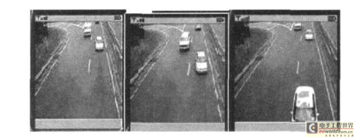

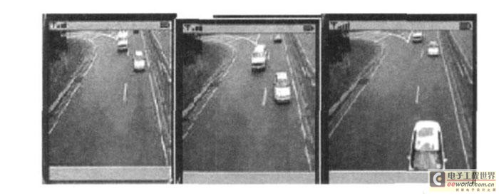

根据上述的设计与实现, 本文以Tom cat6. 0、J2MEW ire lesSToo lk it2. 5为实验平台对系统进行了测试, 测试结果如图2所示。这三张图片是手机以动画效果播放监控现场情况时, 在不同时刻所捕捉的。系统测试的结果达到了实时视频监控的要求。
