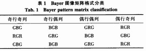

双线性插值法具有算法计算量少,算法结构简单,易于实现,占硬件资源少等优点,本系统中更适合FPGA实现。双线性插值法的基本原理是将每个像素位置上缺少的另外两种色彩分量通过该像素本身为中心的领域内具有相同分量的像素平均获得,即将每个像素的RGB分量都以该点像素为中心的3x3像素矩阵进行线性插值而成。按照这种思路可以将图像中的3x3矩阵分成4类,如表1所示。

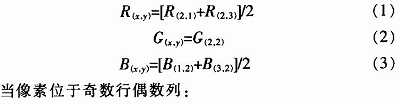

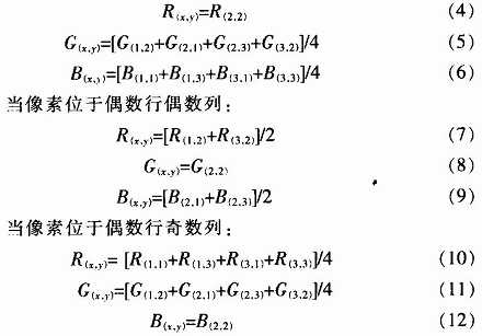

每种图像矩阵中间的像素点为待插值的数据源,设R(x,y)、G(x,y)、B(x,y)为插值计算后该点红、绿、蓝像素分量。当像素位于奇数行奇数列计算公式为:
由于系统中TMS320DM642的视频端口使用的是8位RAW采集方式从CMOS传感器中采集图像,为了减轻DSP的运算负担,FPGA还需要将图像数据转换成Y亮度信号。将得到的RGB图像信号,通过浮点算法公式转换成亮度信号,具体推导公式如下(GB代表取高8位数据):

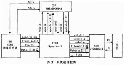

图像预处理系统硬件框图如图3所示,整个系统在通电后,先由TMS320DM642通过I2C向500万像素的CMOS摄像头发出控制命令,调整摄像头输出的图像分辨率、焦距等,之后由摄像头将采集到的图像数据发送至FPGA。由于摄像头输出的图像格式为12位的Bayer图像,而DSP的vp-ort口支持为8位或者16位的RAW采集方式,本项目中采用了更适合于DSP处理的8位数据,所以需要FPGA对采集的图像数据取高8位以方便DSP获取图像数据。FPGA在Frame_Valid和Line_Valid同时为高电平的时,在Pixclk的上升沿采样图像数据,并将原来的12位图像数据取其高8位转换成8位Bayer图像数据,然后利用FPGA内部的FD-FIFO模型结构取图像的3x3矩阵并利用双线性插值算法将Bayer图像转换成24位的RGB图像格式。除此之外,FPGA还将Bayer图像数据转换成了Y亮度信号以达到DSP对运算数据的要求,使得DSP只工作在核心算法上。
转换好的亮度图像数据由FPGA通过TMS320DM642的VPort1口发送至DSP进行核心算法处理。为了更好地达到整个DSP算法处理的实时性,DSP采用了BIOS实时操作系统。经算法处理好的图像数据由TMS320DM642通过其VPortO口发送至FPGA。图像预处理过程是在Spartan-3系列的XC3S1500x中进行的。FPGA使用的设计方法是HDL设计输入法,常用的HDL语言有VHDLVerilogDHL语言,在本系统中使用VHDL语言进行硬件设计。

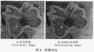

系统采用的是通过FPGA固件支持高传输率USB2.0的CY7C68013芯片,采用Slave_FIFO模式接收FPGA输出的图像数据,再通过USB口输送给上位机。如图4所示,图4(a)为RAW图像,即每个像素点只含有单一颜色分量的Bayer格式图像,图4(b)为系统处理后的RGB格式的亮度信号图像。
