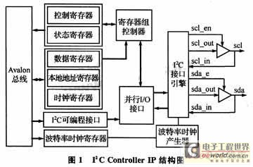

IP内部结构如图1所示。主要由波特率时钟寄存器、寄存器组控制器、并行I/O接口、I2C可编程接口、I2C接口引擎5个模块组成。
波特率时钟产生器用来产生I2C IP工作的基本时钟频率;寄存器组控制器用来对寄存器进行设置,设置数据通过并行I/O接口传送到该模块中;并行I/O接口模块用来处理可编程接口模块传送过来的命令;I2C可编程接口模块用来设置IP各个寄存器的地址;I2C接口引擎模块执行I2C总线上数据的传输。

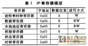

I2C控制IP主要由6个寄存器构成,如表1所列。通过对寄存器的读写可以方便地控制I2C总线数据的传输,从而实现NiosII处理器与设备之间的通信。数据寄存器用来存放I2C总线上要传送的数据;波特率产生模块,波特率时钟寄存器和时钟寄存器共同决定I2C总线上SCL的频率。SCL的计算公式为其中System_clk是系统时钟;Value是时钟寄存器的值;divider是波特率时钟寄存器的值所对应的分频数(寄存器的值与分频数相差为1,如寄存器设置为0,则分频数为1;寄存器设置为1,则分频数值为2)。
本地地址寄存器、控制寄存器、状态寄存器的详细介绍略——编者注。

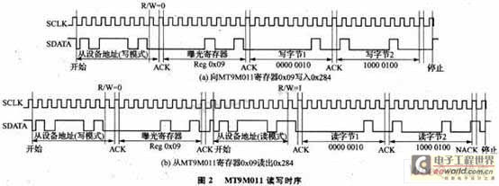

在成像系统中,CMOS传感器应用非常普遍。这些传感器大多数都自带I2C串行通信接口,本文以MT9M011为例介绍I2C控制IP在成像系统中的应用。MT9M011传感器根据读写位数可分为两种方式:16位数据读写方式和8位数据读写方式。这里选用曝光寄存器,采用16位读写方式进行操作,时序如图2所示。
从设备地址(写模式)与从设备地址(读模式)高7位为从器件地址,第8位是读写控制位(R/W),它控制数据的传输方向。
向曝光寄存器0x09写入数据:主器件启动传输,然后发送它所要寻址的从设备地址(写模式)。MT9M011监视总线,当其地址与传送的从器件地址相符时,响应一位应答信号,接着主器件发送曝光寄存器地址,MT9M011再次应答,在向曝光寄存器中写入16位数据后主器件停止写数据。每传送8位数据,从器件MT9M011都会产生一位应答信号。
从曝光寄存器0x09读出数据:开始部分与写数据时序是相同的,当主器件发送完从设备地址(写模式)和寄存器地址后,需要重新启动,并发送从设备地址(读模式),然后才能从寄存器中读出数据。每读完1字节数据,主器件都会产生1位应答信号。当16位数据被读出后,主器件发送1位非应答信号,传输结束。

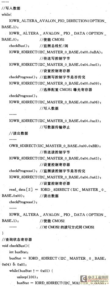

软件的编写有两种方式:一种是对I2C控制IP应用程序编程接口(API)函数的操作;另一种是利用Altera提供的读写函数对寄存器进行操作。为了提高系统运行的速度,采用第二种方法。系统软件部分是在NiosII IDE中,通过编写C代码完成的。
对CMOS寄存器的并行配置程序主要包括以下两个部分:

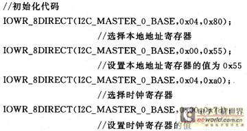

①IP初始化设置:包括设置波特率、设置本地址寄存器、设置时钟寄存器值。
②选择CMOS1,对其寄存器进行读写;选择CMOS2,对其寄存器进行读写。寄存器选择曝光寄存器。
关键代码如下:

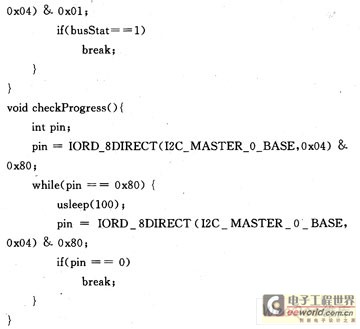

函数checkBus查询状态寄存器的丽来判断I2C总线忙/闲状态,checkProgres函数查询状态寄存器的PIN来判断总线数据是否传输完成。为了便于观察读出的数据和写入的数据是否一致,通常将程序包含在while语句中。

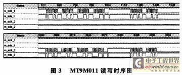

将硬件系统生成的下载文件烧写到FPGA芯片上并运行C代码程序,用QuartusII自带的SignahapII逻辑分析仪对I2C总线上的数据进行观察。图3为所得到的波形,信号由上至下分别为CMOS2/CMOS1上的I2C总线信号m_sclk_2、m_sda_2、m_sclk_1、m_sda_1。前半部分给CMOS1写入0x06、0x07,然后读出;后半部分对CMOS2写入相同的数并读出。此波形满足MT9M011图像传感器时序读写要求。
