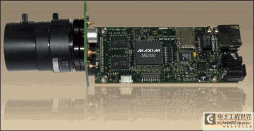

Mobicam3 720p H.264/M-JPEG IP摄像机参考设计
除了H.264,许多安全监控系统还要求后向兼容现有的、不支持H.264的设备。运动JPEG (M-JPEG)标准为此类系统提供了后向兼容能力以及采集高清、无损图像的能力。特别是它在支持H.264编码用于不间断视频录像的同时,也可采集JPEG静止图像,静止图像采集可由特殊事件触发控制。

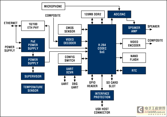

IP摄像机框图
IP摄像机需要具备将视频数据流传送到多个客户端的能力。例如,Maxim的IP摄像机参考设计(Mobicam3)支持多达16个客户端,并支持实时传输协议(RTP)和实时数据流协议(RTSP)。此外,该参考设计还支持以下以太网协议:HTTP、DHCP、SMTP、TCP/IP、UDP、TFTP、FTP、NTP和UPnP?。能够采用AES或SHA加密技术对数据流进行加密。
