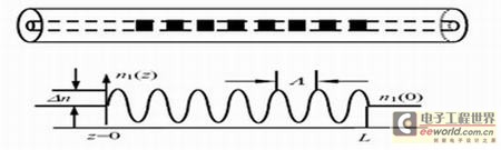

光纤布拉格光栅FBG(Fiber Bragg Grating)是衍射光栅概念的发展,其衍射是由光纤内部折射率的变化实现的。FBG于1978年问世,它利用掺杂(如锗、磷等)光纤的光敏性,通过紫外写入的方法使外界入射光子和纤芯内的掺杂粒子相互作用,导致纤芯折射率沿纤轴方向周期性或非周期性的永久性变化,在纤芯内形成空间相位光栅,如图1所示。图中,光纤Bragg光栅的周期Λ一般小于1μm。
图1、均匀周期光纤Bragg光栅结构

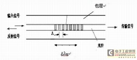

光纤布拉格(Bragg)光栅FBG传感的基本原理如图2所示。
图2、光纤布拉格(Bragg)光栅传感原理
光纤布拉格(Bragg)光栅传感的原理是,当一束光送进Bragg光纤光栅时,根据光栅理论,在满足Bragg条件的情况下,就会发生全反射,其反射光谱在Bragg波长处出现峰值。光栅受到外部物理场(如应力、应变温度等)的作用时,其栅距Λ随之发生变化,从而改变了后向反射光的波长。根据ΔλB变化的大小就可以确定待测部位相应物理量的变化。
FBG好像一个窄带的反光镜,只反射一个波长而透射其余的波长。被反射的波长称为Bragg波长,满足光纤光栅的Bragg方程式,即满足条件

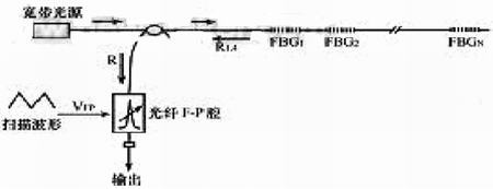

光纤Bragg光栅传感非常适于作成多路复用式和分布式的光纤传感器,因为它有易于在同一根光纤内集成多个传感器复用的特点。图3所示即为光纤光栅传感器在一根光纤内实现多点测量的示例。如美国的MICRON-OPTICS公司所研制的FBG应用系统Si425,可同时测量多达4路512个FBG传感器,扫描范围50nm、分辨率1pm、测量频率可达244Hz。
图3、利用单根光纤实现多点的分布式测量

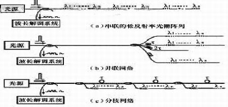

FBG型分布式传感系统在应力多点分布式测量中有独到的优点,可同时完成温度和应力的双参量测量,为FBG应用开辟了更为广阔的前景。图4介绍了采用WDM/TDM解调的FBG阵列的拓扑结构。显然,这种光纤光栅传感器,便于构成各种形式的光纤传感网络。
图4、采用WDM/TDM的FBG阵列的拓扑结构

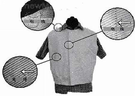

光纤光栅传感器可拓展的应用领域有许多,如将分布式光纤光栅传感器嵌入材料中形成智能材料,而便于作成智能传感器。智能材料是指将敏感元件嵌入被测构件机体和材料中,从而在构件或材料常规工作的同时实现对其安全运转、故障等的实时监控。其中,光纤和电导线与多种材料的有效结合是关键问题之一,尤其是实现与纺织材料的自动化编织。图5展示了一件嵌入光纤和电导线的背心。其中光纤和电导线的嵌入均已实现了自动化,为智能型服装的商业化解决了又一难题。
光纤Bragg光栅传感器,可对大型构件的载荷、应力、温度和振动等参数进行实时安全监测;光栅也可以代替其它类型结构的光纤传感器,用于化学、压力和加速度传感中。
当前,光纤光栅传感器被普遍认为是实现“光纤灵巧结构”、“光纤机敏材料”的理想器件。它在航空航天器、石油化学工业设备、电力设备、船舶结构、建筑结构、桥梁结构、医疗器具、核反应堆结构等都有广泛的应用。
图5、智能背心
